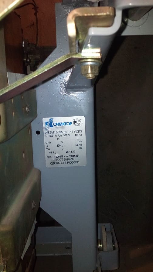

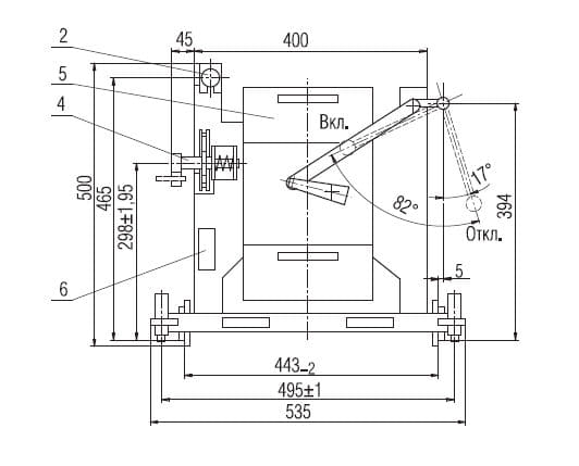

Здравствуйте. Как определить включен автомат или отключен визуально? Оба автомата включены (проверено на отходящей линии).
автомат АВ2М10СВ

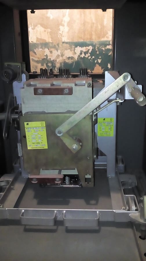

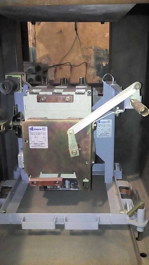

А у нас вот такой раритет!Визуально видно отключенное положение,и проверкой отсутствия напряжения,а вот ток не померять!
Все с тележки демонтируем,и ставим обычный АВ.(интересно,могу фото сделать)

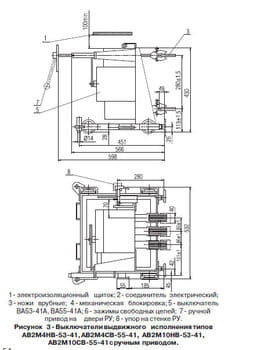

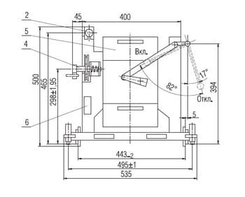

Александр, во включенном положении выключателя рукоятка 2 устанавливается в крайнем верхнем положении, в отключенном вручную - в крайнем нижнем положении и в отключенном автоматически - в промежуточном положении. Подробнее здесь http://cdn.elec.ru/files/2011/02/04/Avt ... -2000A.pdf

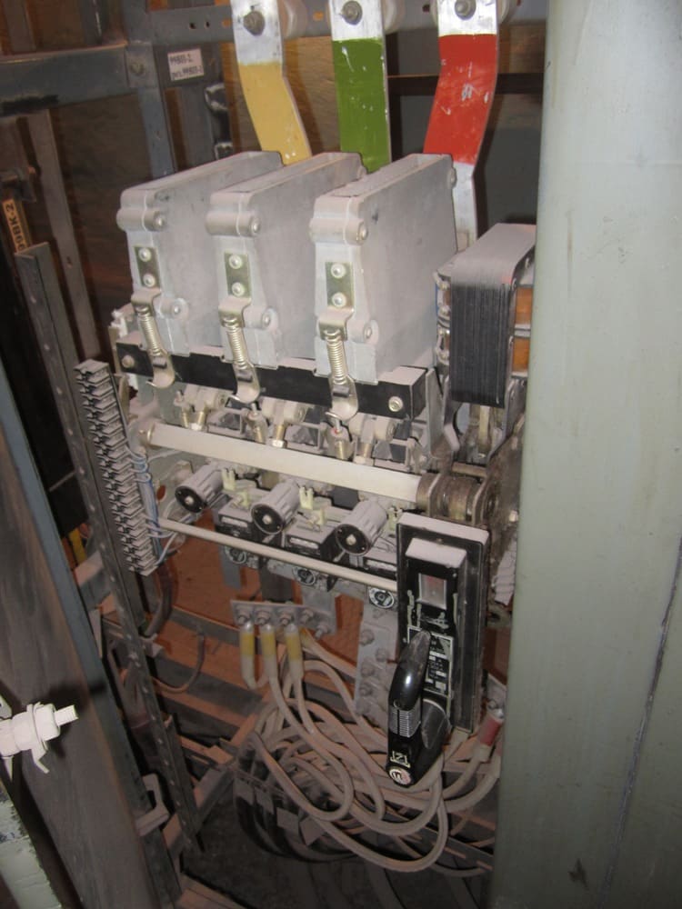

P.S. А у нас такой экземпляр имеется на одной из подстанции:
Как определить положение автомата АВ2М10СВ
Сообщение mastervictor » 19 ноя 2016, 00:04
Заметки Электрика писал(а):Источник цитаты P.S. А у нас такой экземпляр имеется на одной из подстанции:
Но это не тележка ведь?

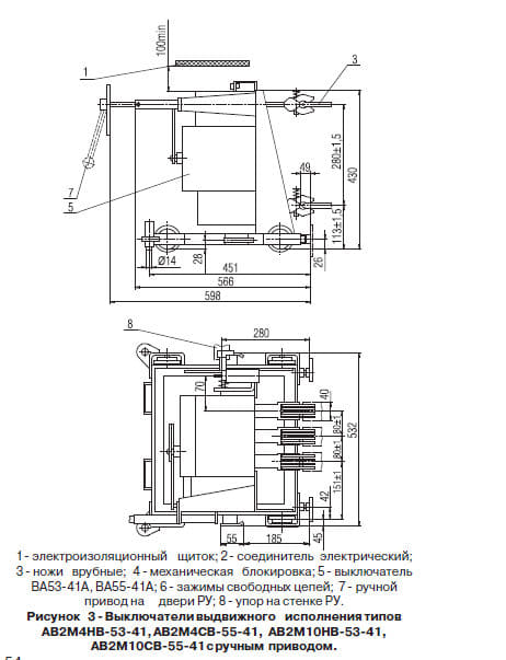

Да, не верно указал, но читайте мануал дальше по тексту. Рисунок А.3 (Выключатели выдвижного исполнения типов АВ2М4НВ-53-41, АВ2М4СВ-55-41, АВ2М10НВ-53-41,АВ2М10СВ-55-41 с ручным приводом) относится к Вашему исполнению.
Рукоятка ручного привода кинематически связана с рукояткой выключателя. Ручной дистанционный привод обеспечивает оперирование выключателем при закрытой двери распределительного устройства. Попробуйте отключить автомат и посмотрите, как измениться положение рычагов. Сразу станет понятно.
