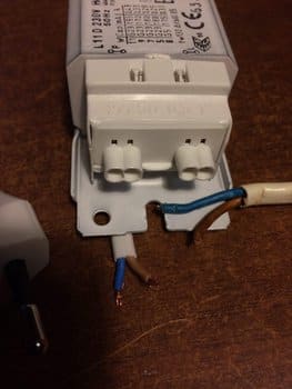

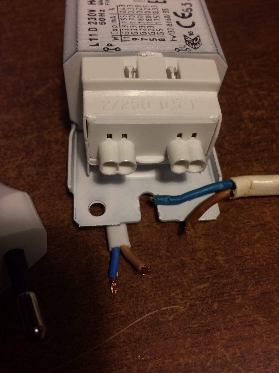

Помогите, пожалуйста, с правильным подсоединением проводов. Есть светильник с лампой люминесцентной osram dulux 11 w/41. Поломался блок питания. Стоит задача подсоединить правильно провода к новому дросселю. На фото слева провода от от шнура с вилкой, справа провода от лампы.

jek
Сообщения: 4
Зарегистрирован: 21 ноя 2016, 23:00
Дроссель
Сообщение jek » 21 ноя 2016, 23:12
Извините, я полный чайник в электрике. Боюсь ошибиться.
Можно просто сказать, какой провод куда?)))

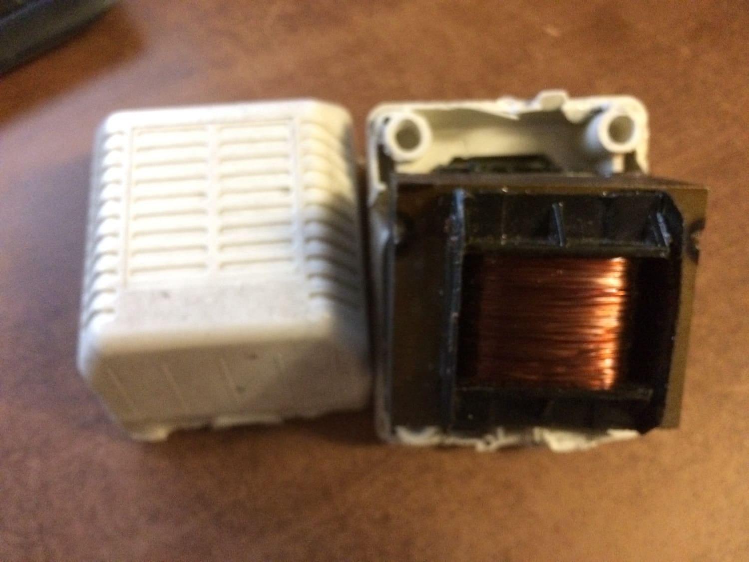

Сообщение jek » 22 ноя 2016, 01:30
разбилась вот эта штука. вышла из строя.
мне посоветовали заменить её дросселем, который выше.

Сообщение elalex » 22 ноя 2016, 06:18
1.Это таки дроссель.
2.Разбился только корпус дросселя, или весь светильник? Если только корпус – это ерунда, как–то слепите его – скрутите, склейте скотчем или клеем, закрепите в светильнике – лишь бы не разваливался и держался.
Если можно отремонтировать старый дроссель, мучиться с подбором нового не стоит.

Сообщение ПАВ » 22 ноя 2016, 09:03
jek , все просто- соединяете два провода, например оба коричневых, изолируете, вторые два заводите в зажимы нового дросселя- в любые из сдвоенных правых и левых, но не рядом! Правда, контакты там пружинные, ваши многожильные провода входить будут неохотно, поэтому часто достаточно в отверстия выше воткнуть шило или гвоздик, а зачищенные концы плотно скрутить имея их длину примерно 10...12 мм. Новый дроссель должен быть на такую же мощность.

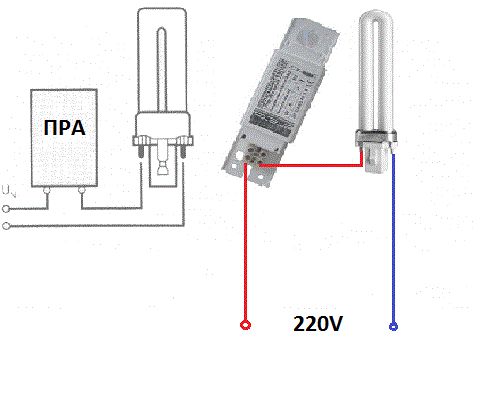

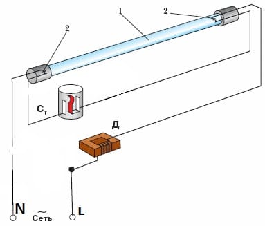

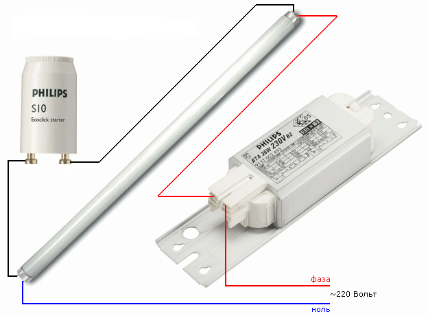

jek писал(а):Источник цитаты Помогите, пожалуйста, с правильным подсоединением проводов.
Держи. Лучше уже не нарисую.

Сообщение ПАВ » 22 ноя 2016, 16:32
Константин? в том светильнике стартер встроен в У-образную КЛЛ, прямо в цоколе.Остальное верно.

Сообщение Константин » 22 ноя 2016, 17:14
ПАВ писал(а):Источник цитаты в У-образную КЛЛ
Ну блин из схемы закройте стартер так как он в нутри уже соединен в лампе.С дроселя L на контакт лампы с одной стороны а N c другой.

Сообщение ПАВ » 22 ноя 2016, 17:20
Константин, я уточнил только, не все же знают все тонкости. Правда?

Сообщение Константин » 22 ноя 2016, 17:22
Как бы вот набросал от руки.
Ничего такого. Тот же... только в другой руке.

Сообщение Константин » 22 ноя 2016, 17:25
ПАВ писал(а):Источник цитаты Константин, я уточнил только, не все же знают все тонкости. Правда?
Да я понял. Вот представил уточнения.
