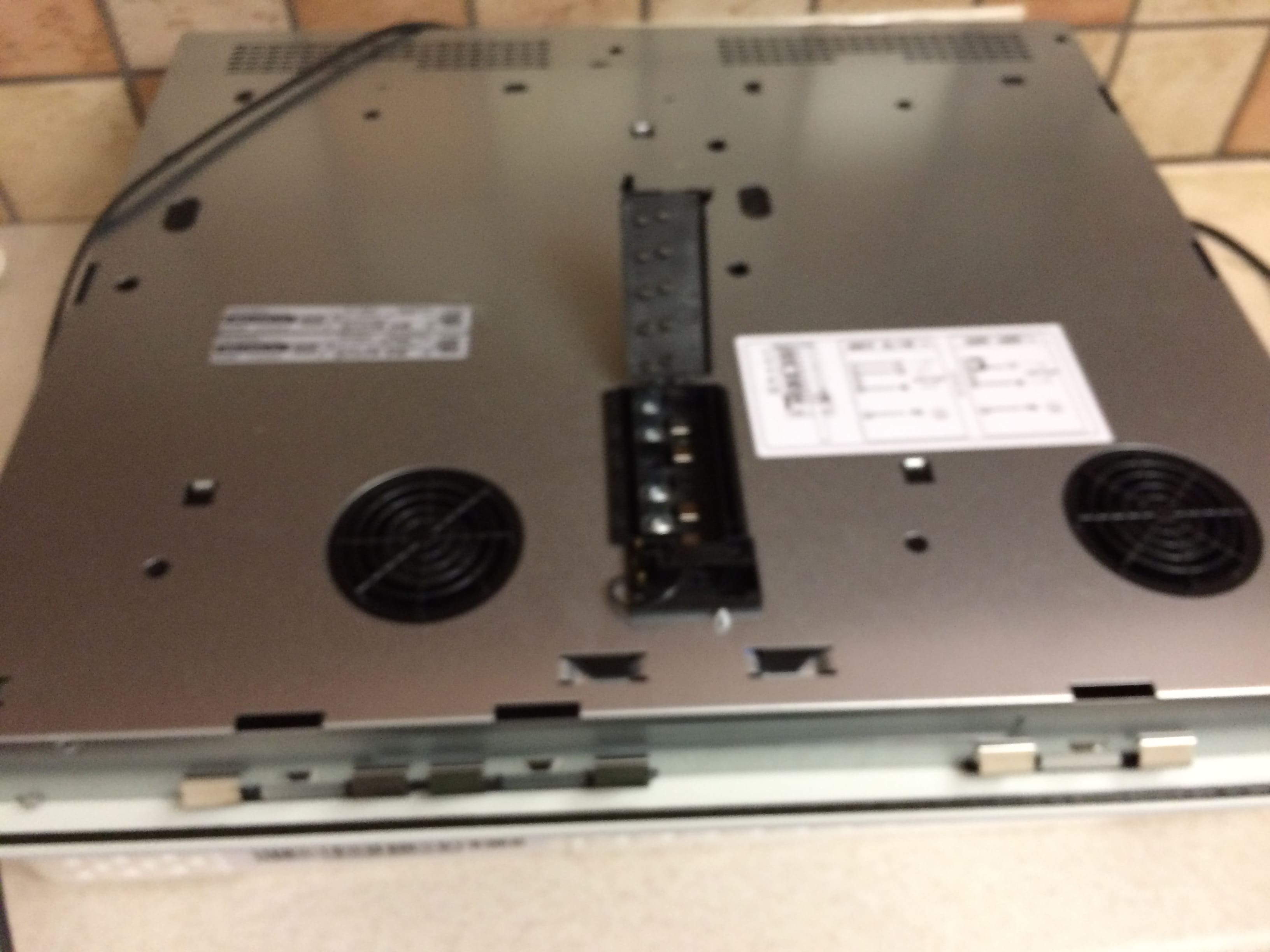

Купили новую варочную панель Electrolux 7,4 kW. Каким кабелем лучше подключать к электросети? В инструкции 3 х 4 мм.кв.
Куда подключить PE?

Обычно. Там возле клеммника есть схема подключения
L 1 --------
L 2 --------
N -------- ( два нуля под одну клемму)
PE --------
Так как у вас плита на 7,4 кВт
Значит кабель 5 жильный. Сечение кабеля проходит 2,5, Да и кабель к плите что идет в комплекте так же 2,5.
На практике ставлю 5*4.

Не понимаю куда РЕ?
В комплекте кабеля нет (IKEA)

Вы хоть картинку бы дали нормальную. РЕ в каком смысле куда? На плите на корпус, второй конец на землю, другого не бывает.
Сообщение Леопольд » 26 ноя 2016, 18:11
Разобрался. Как всегда туплю. Картинка была большая, не лезла в сообщение. Бегу в магазин за кабелем.

Странно- дать совсем не нужную картинку тыла панели получилось, а самое интересное- схемы и клеммной колодки нет?

Потому 3х4, что включение в однофазную линию именно таким проводом. Если линия трехфазная- 4 или 5х2,5- две линии, нейтраль, земля.

Мне было вчера не лен набрать в поисковике о подключении плиты Электролюкс, там все ясно намалевано. И вполне логично. Можно для 3-х, точнее 2-х фаз тоже 5х4 взять, но зачем?
