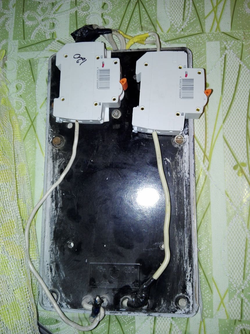

В старом доме установлен щиток (фото прилагается). Хочу подключить бойлер, стиральную машинку, холодильник, микроволновку, чайник через УЗО, но почитав некоторые статьи в которых написано что после подключения УЗО ноль объединять нельзя то есть для каждой розетки и потребителя и следовательно бойлера и машинки должен быть выведен отдельный ноль, на фото видно что такое отдельное подключение каждого ноля невозможно, вопрос опытным электрика - будет ли работать УЗО если ноль после него будет идти так же общий как и фаза? И имеет ли смысл вообще ставить УЗО в таком случае, на кону безопасность всей семьи, особенно малюток. Создал тему потому что не нашёл подобные темы в форуме, как только получу ответ сразу же тему удалю

refat4800 писал(а):Источник цитаты В старом доме установлен щиток (фото прилагается). Хочу подключить бойлер, стиральную машинку, холодильник, микроволновку, чайник через УЗО, но ...
Друг ... фото Вы хорошее выложили, но оно мало дает информации (зато желаемое подключение - много, но это тоже хорошо) :smile:
Поэтому начнем решать Вашу проблему с вопросов ... если вопрос будет не понят Вами - не стесняйтесь, переспрашивайте.
Эти вопросы по щитку:
1. Где установлен счетчик?
2. На какой ток автоматы? (у них спереди должна быть надпись ... типа С16 или С25 или еще как нить)
3. Сколько проводов выходят из стены в верху и как они подключены к автоматам ... типа все в автоматы или какие то просто скручены и изолированные торчат там?
4. Куда уходят провода после автоматов (внизу)?
5. Эти два провода - оба "фазы" или один из них "фаза", а второй "нуль"?
6. Какие провода вводные а какие выходные? (верхние или нижние)
А теперь по УЗО:
1. У Вас дом частный или квартира в многоэтажке?
2. Если частный дом ... "заземление" имеется или нет?
3. Если нет ... кто Вам посоветовал установить УЗО и знаете ли для чего он служит?
4. УЗО уже купили? Если нет, почему не подумали про дифавтомат?

ТОРМОЗ. Не надо вот так категорично про "знает ВСЕ"! Я многому учусь на этом форуме (в том числе и общению). А если по существу посмотри на фото. ТАМ СНЯТ СЧЕТЧИК. Включено на прямую.

Вот-вот я тоже первым делом об отсутствии счетчика подумал. Наверное для узо места мало вот и сняли счетчик.

И пощаму автоматы боком? :secret:
И мне интересно

ант@нио. Если посмотреть по фото там должны были стоять "пробки" либо "пробки автомат". Их тупо выкусили и сняли счетчик. Вы же монтажник, как нарастить для того чтобы был "свет"?
