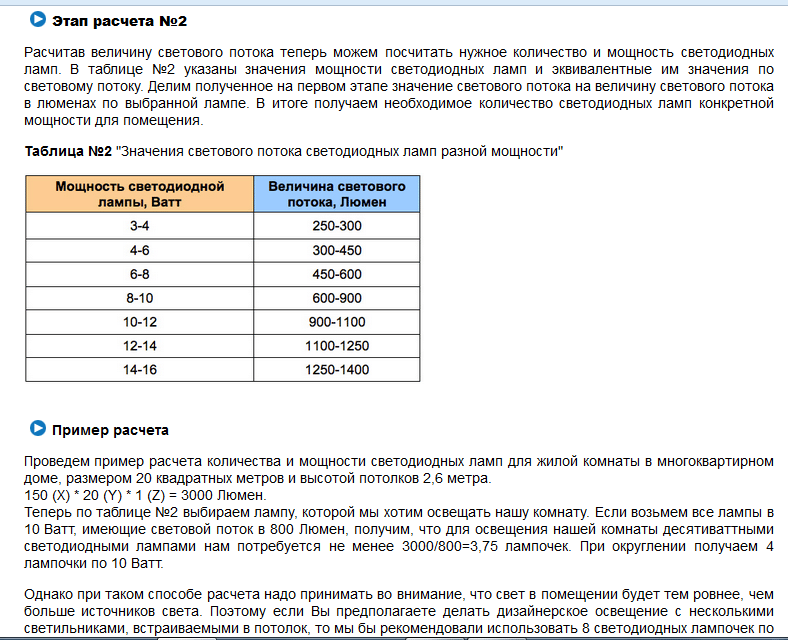

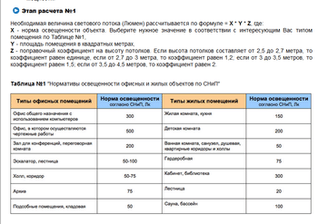

Сообщение mastervictor » 29 ноя 2016, 10:13
Может,чем поможет!

Сообщение mastervictor » 29 ноя 2016, 11:23
ант@нио писал(а):Источник цитаты а по др.лампам нет такой инфы?
Не в курсе,не рыл!
