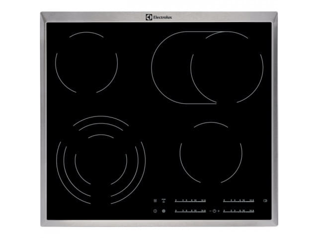

Всем привет. Вчера привезли варочную панель....и я ни как не пойму как она работает. При включении любой конфорки,только начинает нагреваться и отключается,и так постоянно. В режиме автонагрева работает нормально. Брак? Как ее помучить или сдавать сразу? Три раза уже прочитал инструкцию,ни чего не нашел. :help:
Electrolux EHF 6547 XOK.

Дык ... она поди индукционная?
... оказалась - "нет" ... тогда срочно сдавай.

Неееее...электрическая. НО в инете я во чаво вычитал,на опыте другой фирмы............... Сервисный Центр Эксперт+
Конфорки работают на максимум только если вы установите максимальный режим нагрева. А так они включением/отключением поддерживают заданный температурныне режим. Скорее всего, Ваша панель работает нормально
Это типо фитча бюджетных варок!

Короче надо было не экономить наверно,хотя 20 рублей вроде как и не мало) Бум привыкать к такому режиму работы.
Если есть у кого варки,у кого как работает? Будьте так любезны расказать :wink:

ант@нио писал(а):Источник цитаты... А так они включением/отключением поддерживают заданный температурныне режим.
Как микроволновка работает значится ... :yes:

ант@нио писал(а):Источник цитаты ри включении любой конфорки,только начинает нагреваться и отключается,и так постоянно.
А на конфорке то кастрюля с водой стоит? Без нагрузки они и будут выключаться,ибо это логика ПУ. Защищает от перегрева. На обычных плитках щас также ставят похожие элементы управления.

Константин писал(а):Источник цитаты Без нагрузки они и будут выключаться,ибо это логика ПУ.
Интуиктивно предположил,но промолчал!

Константин писал(а):Источник цитаты А на конфорке то кастрюля с водой стоит?
Ну чеж вы меня совсем деревней считаете :fool: стоит :wink:
