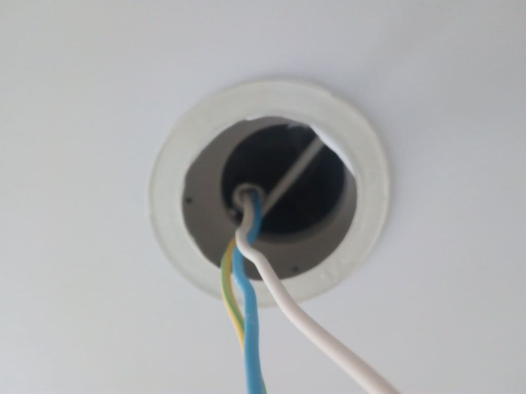

Первый раз сталкиваюсь с монтажом люстры к натяжному потолку,с потолочным креплением все понятно,на саморезы к монтажному кольцу а крючковую куда? Вот та планочка,не для этого ли? :blush:
Не ищи причину, ищи средство.
Люстра к натяжному потолку.
Сообщение TOPMO3 » 12 дек 2016, 14:38
Если "та планочка", с виду, выдержит вес, то ... да.
У меня все эти, поперечинки/арматуринки, остались старые ... на них же и повесил потом. :smile:
з.ы... тока счас заметил ... не хватает крючка у Вас.
Если не хватает длины крючка люстры - сделайте из любой крепкой проволоки (стальной) промежуточный крючок (восьмерку).
Сообщение Константин » 12 дек 2016, 16:16
ант@нио писал(а):Источник цитаты Вот та планочка,не для этого ли?
На врятли. Это больше на какой то мусор похож. В виде куска пластика от багета или еще чего то подобного.
ант@нио писал(а):Источник цитаты а крючковую куда?
С многими подвесными люстрами идет в комплекте готовый крючек приварены к рейке точечной сваркой. Буду ставить подобною сфотою. Его также крепят саморезами. Если нет в комплекте то есть в строй магазинах анкерные крючки. Берешь дюбель нужного размера сверлишь рядом с отверстием в потолке буром техническое отверстия (главное в кабель не попади :biggrin: ) вставляй дюбель и закручивай анкерный крюк. Дальше после подвеса он спрячется в декоративном чехле люстры который как раз служит для маскировки креплений и технических присоединение к сети электропитания.

Сообщение ант@нио » 12 дек 2016, 17:05
Константин писал(а):Источник цитаты Это больше на какой то мусор похож
Неее,Кость это планка на каждом монтажном кольце имеется и является частью этого кольца!
Константин писал(а):Источник цитаты готовый крючек приварены к рейке точечной сваркой
Это видел.
Ту не все так просто,фото это мой потолок,а у клиентки хрен знает что там,она сама объяснить не может :biggrin: завтра поеду посмотрю. Но мне кажется что эта планка и предназначена для монтажа люстры на крюк.

Сообщение ант@нио » 12 дек 2016, 20:11
TOPMO3 писал(а):Источник цитаты Не пойму в чем проблема
Я пока сам не знаю точно,но со слов клиентки,в отверстие под вывод кабеля она смотрела с фонариком и там нет крюка ни какого) т.е. установщики потолка не предусмотрели монтаж крючковой люстры а только,потолочной.

Сообщение ант@нио » 12 дек 2016, 20:17
Константин писал(а):Источник цитаты Это гнездо под точечные светильники.
Я про эти,это чисто под люстры....а воооон,эта планочка,мать ее)))

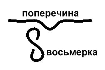

У Вас имеется дыра в потолке (провода висят).
Приготовить из проволоки стальной (5-6мм) две такие фигни (поперечина и восьмерка)
Привязываем к поперечине крепкую нить и просовываем его в отверстие, в потолке
Тянем потихоньку за нить ... когда конец появится в отверстии просовываем восьмерку
Окончательно доводим поперечину (средней частью) до отверстия ... крючок для люстры готов!

Вот это и сделанно уже,елы палы)))))) меня интересует эта гребанная поперечина,для чего она???? Я ща в истерике напьюсь :biggrin: Мы говорим об одном и том же,и ни хая др.друга понять не можем.
Сообщение Константин » 12 дек 2016, 20:26
ант@нио писал(а):Источник цитаты Я про эти,это чисто под люстры....а воооон,эта планочка,мать ее)))
хиленькая. Как думаешь на сколько её хватит? И какой она вес сможет выдержать? 4-5кг осилет? :wink:
