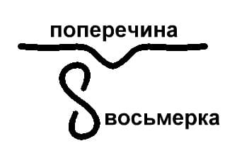

У Вас имеется дыра в потолке (провода висят).
Приготовить из проволоки стальной (5-6мм) две такие фигни (поперечина и восьмерка)
Привязываем к поперечине крепкую нить и просовываем его в отверстие, в потолке
Тянем потихоньку за нить ... когда конец появится в отверстии просовываем восьмерку
Окончательно доводим поперечину (средней частью) до отверстия ... крючок для люстры готов!
Люстра к натяжному потолку
