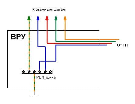

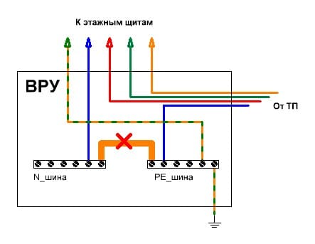

Да, забыл что PEN c ТП соединён с шиной РЕ а не с шиной N. Просто интересно движение тока. Как по -вашему почему PEN именно с РЕ а не наоборот ?
Вопрос по системам заземления
Сообщение elalex » 18 дек 2016, 02:52
A.Li, когда моя дочка в начальной школе изучала арифметику, и ей было непонятно решение задачи, я предлагал ей рисовать условие задачи, и решение находилось немедленно. (Нужно расстрелять половину школьных учителей, чтобы оставшиеся учили как нужно).
Так вот и Вам нужно задавать вопрос вместе с его картинкой.
Сообщение TOPMO3 » 18 дек 2016, 09:54
A.Li писал(а):Источник цитаты... Как по -вашему почему PEN именно с РЕ а не наоборот ?
Имхо ... ответ находится в различиях, в требовании ПУЭ, к проводникам PE и N, по неразрывности.
PE не должен, никогда и нигде, разрываться/коммутироваться, а N коммутировать можно.
Лично я, вообще против наличия такой перемычки (особенно в ВРУ МКД) ... надежнее иметь одну шину (общую) ... меньше соединений - меньше риска. Отдельные шины должны быть только после дифзащиты.
