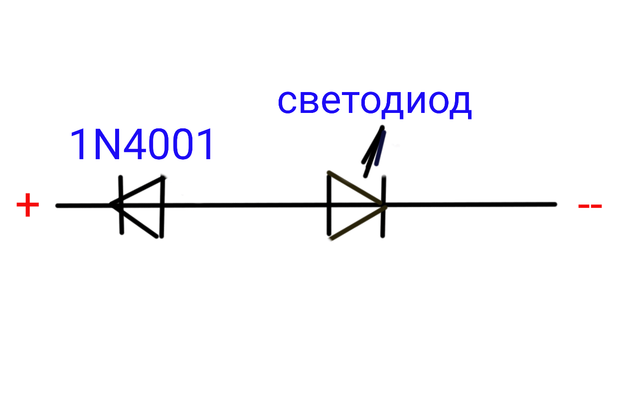

Сообщение elalex » 24 мар 2017, 08:14
Led освещение 220/12В
Сообщение ПАВ » 24 мар 2017, 08:43
Классная схема, только работать не будет:
Сообщение TOPMO3 » 24 мар 2017, 09:33
ПАВ писал(а):Источник цитаты Классная схема, только работать не будет:
elalex писал(а):Источник цитаты .
Зато красиво нарисовано! :good:
