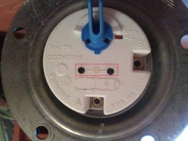

Добрый вечер товарищи! Поздравляю Вас с Новым годом и предшествующими праздниками! 30.12.2016 у меня начался пробой электричеством(заземление отсутствует) во время пользования электронагревателем Термекс zs40v 1,5Kw. Разобрал, почистил бойлер на лицо излом ТЭНа и расплавившаяся индикаторная лампочка(от чего она расплавилась не понятно). Сегодня приобрел ТЭН все соединил, вставил в водонагреватель закрутил, но у меня отсутствует лампочка на 220-240V(в поселке не нашел надо заказывать через интернет), собственно вопрос: "Могу ли я без лампочки включать бойлер в сеть и не произойдет ли разрыв цепи и т.п". Спасибо за помощь.

Да можете лампочка является всего лишь индикатором что на ТЭН поступили ноль и фаза.
Неудобство будет в том что вы не будите иметь визуального контроля, включен ТЗН или нет.

Это лампочка не на 220-240, это- простая неонка, только в корпусе и с резистором, которой один фиг- при 100 или 300 вольт светиться, ток она жрет мизерный, берите любую советскую неонку и последовательно с ней резистор килоом на триста, счастие будет то же, а денег- в разы меньше. Насчет удобства Восток таки прав, но это пережить можно.
В конце-концов, разберите аккуратно расплавленный корпус, там будет нечто такое http://lib.chipdip.ru/186/DOC001186960.jpg и резистор, если уцелело, надевайте сверху отрезок трубки хлорвиниловой и ставьте взад. В смысле- на место.
