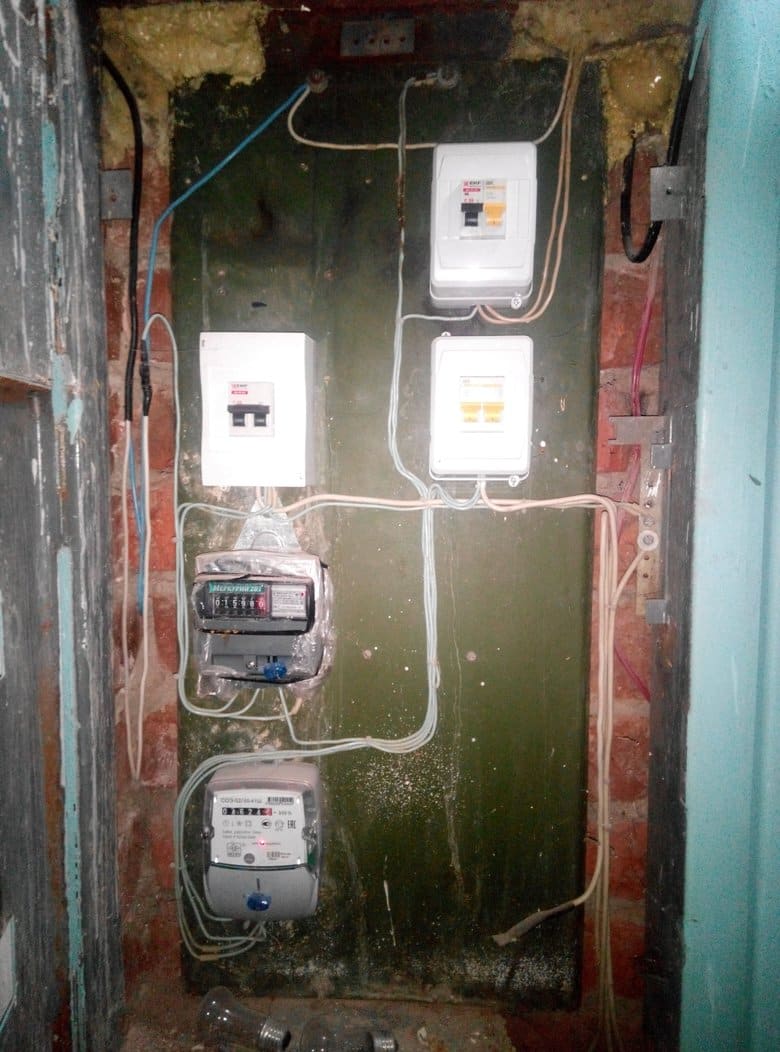

Здравствуйте, подскажите пожалуйста, какой поставить АВДТ или автомат+УЗО
на плиту Gorenje kn 52160 aw1 мощность подключения, 3,5кВт, вывел отдельную проводку с кухни через подъезд в щиток проводом ВВГ 3х2,5мм, плита подключится через разъём РШ ВШ 40А
Дом советской постройки с однофазной проводкой, то есть без заземления. Щиток нижний счётчик (на фото ещё не видно выведенного провода).

На щитке есть какой-нибудь заземлитель- шина, катанка? Должен быть. Если есть, с него и протяните отдельный целый неотключаемый проводник такого же сечения на заземление плиты. Я бы ставил отдельно УЗО- 25 А и АВ на 16 А.

Миша Белый писал(а):Источник цитаты (на фото
К фальш панели,поплавленные,это я понимаю как ноль,а с право что за шины?Фото мутное.

mastervictor писал(а):Источник цитаты К фальш панели,поплавленные,это я понимаю как ноль,а с право что за шины?Фото мутное.
судя по всему тоже ноль... вечером дому буду, гляну и фото нормальное сделаю...

не закрывайте, я ещё вечером коробки с щитка сниму посмотрю какие там автоматы стоят и как всё подключено...
