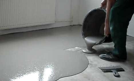

Дык..сказано:
ант@нио писал(а):Источник цитаты .проводка под стяжкой(наливной)
А это так:
Ну или Цементно песчаная с композитами:
