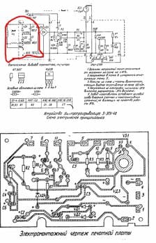

Здравствуйте, профессионалы! Прошу у вас помощи. Данный двухфазный синхронный двигатель ДСК-50, стоит у меня в электропроигрывателе 3-ЭПУ-48, скорость насколько понимаю 375 об/мин. На ваш его надет шкив на него пасик, который соединяется с другим, большим по радиусу, шкиву который соединён с валом диска на который ставятся грампластинки. Он уменьшает скорость в 11,25 раз, до 33,(3) об/мин.
При переключении скорости пасик перескакивает на второй шкив на валу дск50 и скорость уменьшается уже в 8,(3) раза, до 45 об/мин. У меня стоит задача, увеличить скорость двигателя с 375 об/мин до приблизительно 877,5 об/мин, для того чтобы при установке 33 об/мин (уменьшение скорости в 11,25 раз) скорость дск50 877,5 об/мин уменьшалась в 11,25, т. е до 78 об/мин. Это нужно потому что нет возможности вытачивать другие шкивы под другую скорость. Вообщем задача увеличить скорость с 375 до 877,5 (в 2,34 раза). Как это можно сделать электрическим методом? Исходная схема подключения во вложении. Там много чего, но это только для включения, автостопа и заземления иглы звукоснимателя. Сам двигатель по сути включается к обмотке трансформатора на 10В переменного, одна обмотка напрямую, а другая через фазосдвигающую цепь, вот только не понятно назначение диодов (изменить частоту?)
Заранее благодарю за помощь.

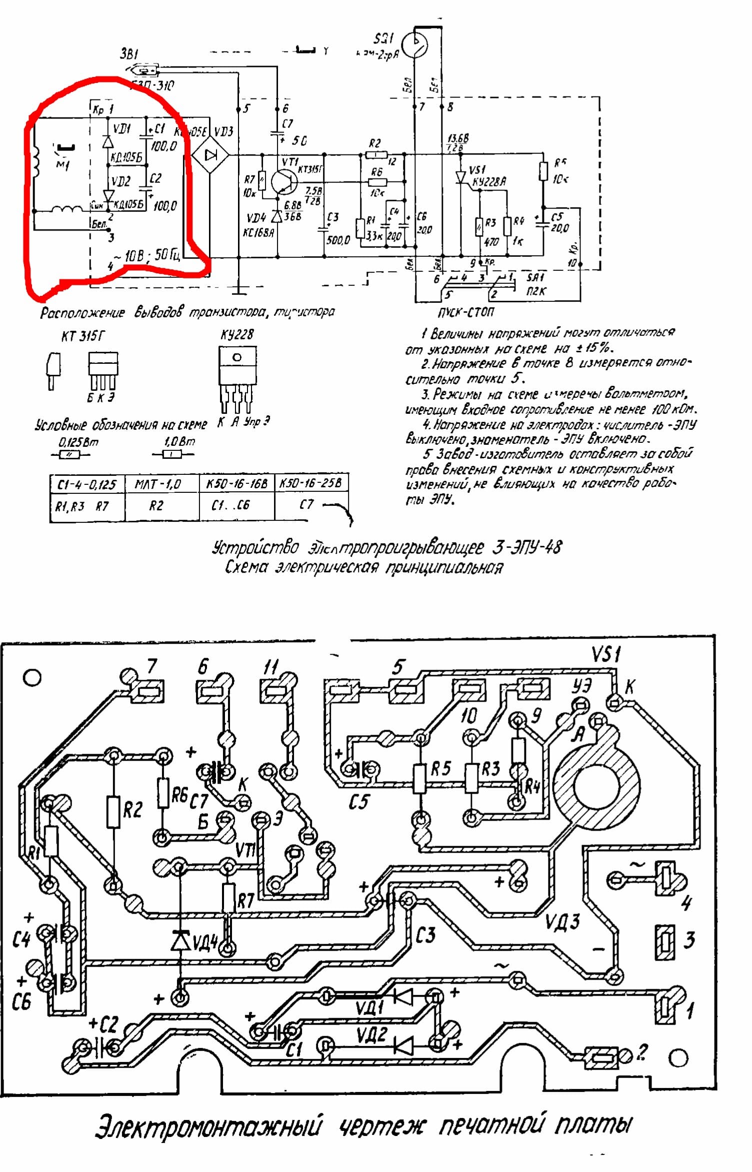

Красным обведено, то что нужно для двигателя, остальное это для эпу.

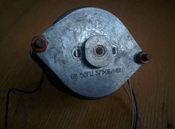

Вид с торца

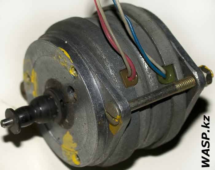

Общий вид. Как видно у него две обмотки
Синхронный двигатель ДСК-50, помогите с изменением скорости
Сообщение ПАВ » 02 фев 2017, 12:05
Он синхронный, у вас один выход- делать генератор на другую частоту и только. С изменением конструкции сложнее.
Диоды там для того, чтобы фазосдвигающая цепочка С1/С2 могла быть собрана из полярных электролитических конденсаторов. Заводу было проще применить два эл-лита и два диода малых габаритов, чем искать конденсатор на 50 мкФ. А мост и тиристор служат включателем питания мотора.

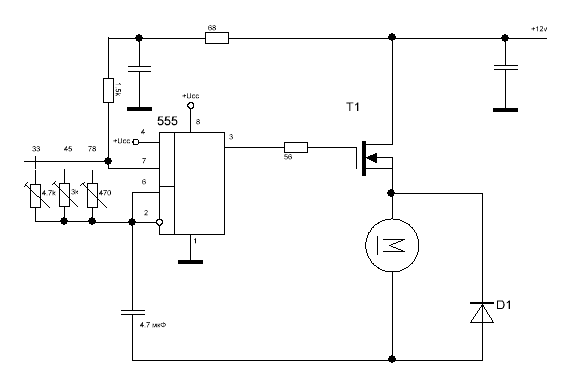

А можно применить такую схему?
Сообщение ПАВ » 03 фев 2017, 11:07
Нет, это для коллекторного мотора, к тому же, тут нет обратной связи и не будет стабилизации частоты вращения.

Для привода с постоянной частотой вращения диска электропроигрывающих устройств различных классов предназначен тихоходный многополюсный синхронный двигатель типа ДСК50-1,6-0,375 с возбуждением от постоянных магнитов
Технические данные двигателя ДСК50-1,6-0,375
Номинальная частота вращения, об/мин.......... 375
Потребляемая мощность, В • А, не более .'......... 6
Номинальный вращающий момент,Нем.......... 1,6
Пусковой момент, Нем, не менее 1,92 Максимальный синхронный момент, Н ■ см, не менее .... 2,08
КПД, %.......... 10
Масса двигателей, кг, не более . . 0,3
Номинальное напряжение, В . .110, 127, 220
Время вхождения двигателей в синхронизм, с, не более . . . 0,08
Статор двигателя состоит из двух одинаковых модулей, представляющих две независимые фазы. Каждый из модулей состоит из внутреннего и внешнего одинаковых магнитопроводов чашеобразной формы и сосредоточенной обмотки в виде кольцевой каркасной катушки, размещенной между внутренним и внешним магнитопро-водами...
Двигатели могут изготовляться на напряжения 6 и 12 В для питания от автономного источника, обеспечивающего на выходе двухфазные синусоидальные напряжения частотой 50 или 37 Гц, при этом потребляемая мощность — не более 2 Вт (2,5 В А), номинальный момент — не менее 1 Н • см, частота вращения — соответственно 375 и 278 об/мин.
