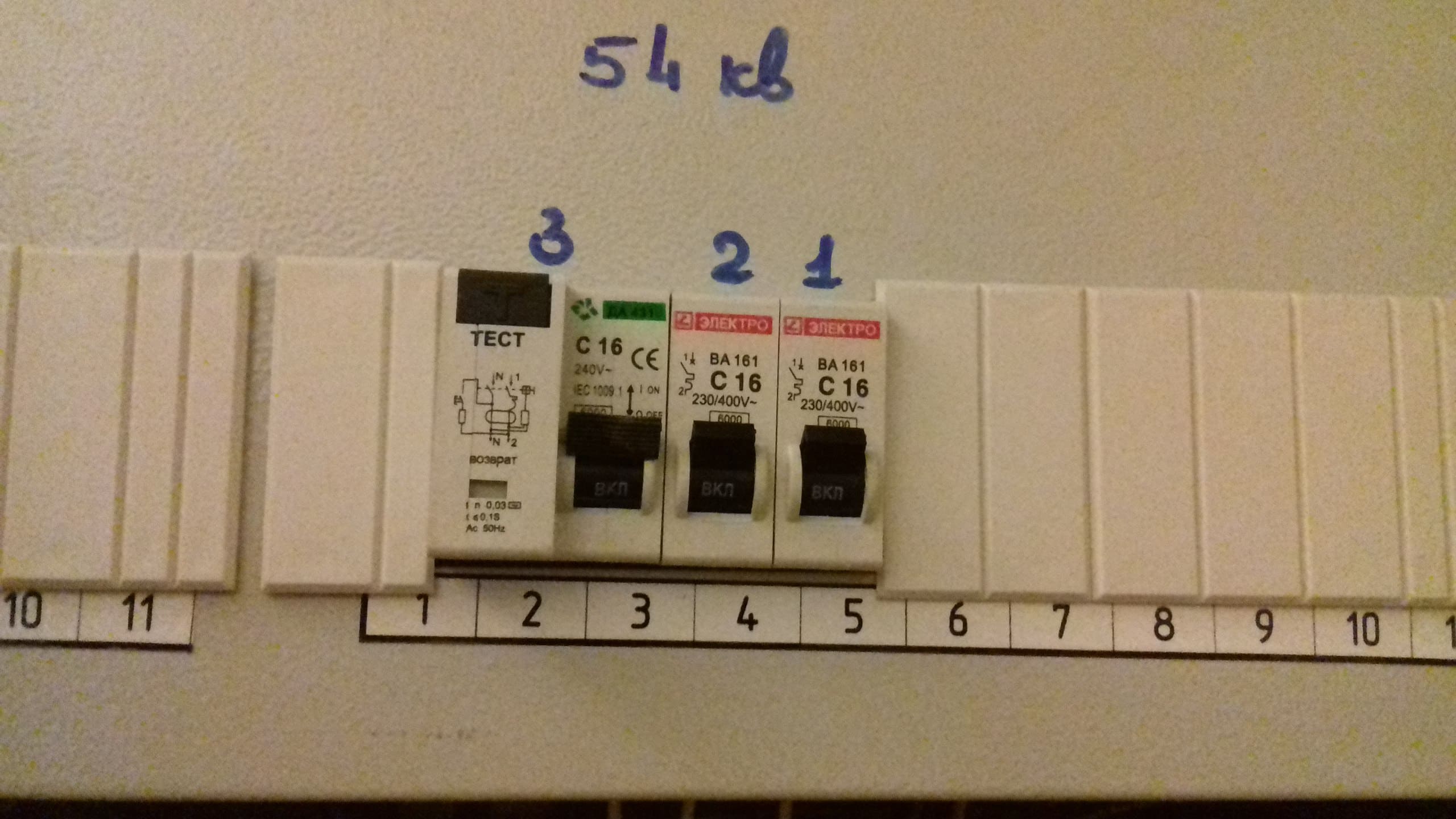

ПАВ писал(а):Источник цитаты напишете все про АВ
Ты нам мясо давай,мясо :biggrin: ( я про фото щита)

Сообщение siplbl » 03 фев 2017, 14:08

Вопрос по монтажу розеток
Сообщение ант@нио » 03 фев 2017, 14:51
ЧО,это все чтоле?

Сообщение siplbl » 03 фев 2017, 15:18
это всё что жена cфоткала. дамой приду будет больше >_<
