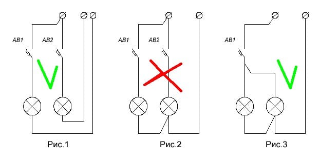

Установка двухклавишного выключателя
Сообщение TOPMO3 » 20 мар 2017, 16:56
elalex писал(а):Источник цитаты 4-жильный кабель нужен, когда половины люстр питаются от разных групп.
Рис.1.(дополнение ... выключатели тоже отдельные).
Леопольд писал(а):Источник цитатыможно и 3х, если отказаться от заземления корпуса.
Рис.2.
ант@нио писал(а):Источник цитатыВ новостройках почти везде ( из личных наблюдений ) с потолка свисает трехжильный кабель фаза/фаза/ноль от одной группы.
Рис.3.
Теперя понял. :biggrin:

Сообщение Леопольд » 20 мар 2017, 22:27
Изначально мой вопрос был таков: какого цвета провода должны торчать из потолка, при условии
1. всего проводов 3
2. дать возможность хозяину (в зависимости от того какую люстру купят много позже окончания ремонта) выбор - подключать с заземлением или двумя группами.
В моем понимании тут два варианта:
синий, красный (условно) фазный, желто-зеленый
или
синий, 2 красных.
Как предписывают правила (ну или обычная практика)?
