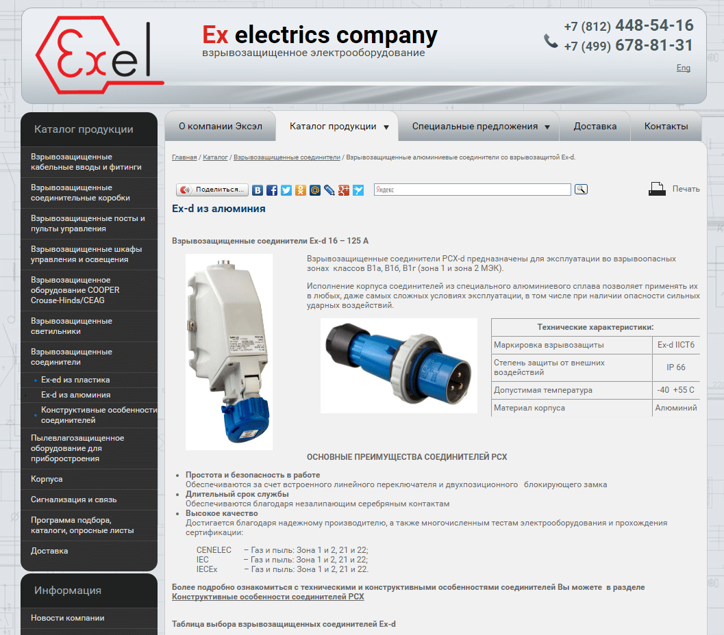

Спасибо за быстрый ответ. Приложила скрин разъема. Там вроде как получается комплектация идет сам разъем и вила для него. А приборы подключать к вилке как? Может сталкивались с таким видом розеток.

Сообщение ПАВ » 20 фев 2017, 15:08
Как и в подобных- толстый штырь/гнездо- земля, там это наверняка нарисовано, аналогично и линия и нейтраль.

Сообщение elalex » 20 фев 2017, 16:43
Exel – подзаборная (хоть и американская) фирма. Не страшно?
Может, лучше Mennekes?
