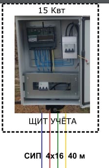

TOPMO3 писал(а):Источник цитаты 1. ЩУ делалось по ТУ или нет?
Делал МОЭСК и всё опламбировал, от щита бросили через дорогу времянку до столба, который на участке я поставил.

TOPMO3 писал(а):Источник цитаты 3. Какое расстояние от ЩУ до ШР (длина соединяющего кабеля)?
40 метров

TOPMO3 писал(а):Источник цитаты Т.е. ЩУ Вам повесили через дорогу ... и типерича, с этого столба (на участке) висит кабель с оголенными концами ... я Вас правильно понимаю? Что Вам мешает выложить всю инфу до конца? Поди партизанили раньше?
Схемы щита учёта нет, если только съездить на место и сфоткать, что под крышкой. Но вот фото всего что сделали МОЭСКевские электрики.От ЩУ идёт СИП 4*16 до столба на участке.

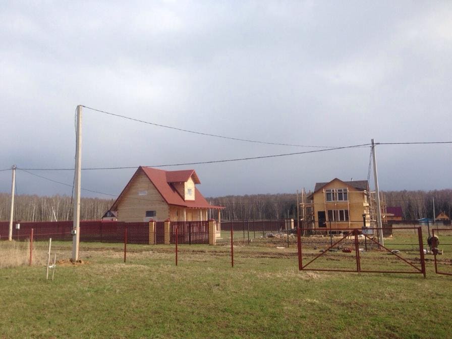

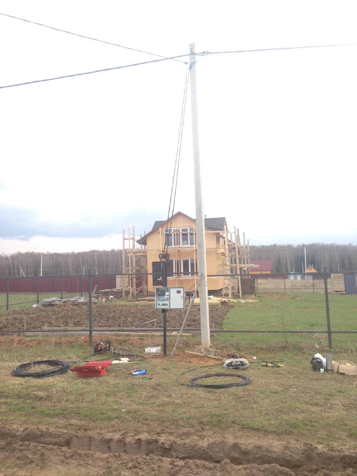

derner писал(а):Источник цитаты От ЩУ идёт СИП 4*16 до столба на участке.
Интересное решение!Онное мне не понятно!

TOPMO3 писал(а):Источник цитаты . состав ЩУ автор скрывает.
Не не скрываю, мну его на днях сфоткает без крышки, надо конечно раньше это было сделать, много вопросов отпало бы :pardon:

mastervictor писал(а):Источник цитаты Интересное решение!Онное мне не понятно!
вверху есть фото этого решения :wink:
Схема щитка для частного дома
Сообщение mastervictor » 06 мар 2017, 11:16
derner писал(а):Источник цитаты вверху есть фото этого решения
На него и смотрел!
Мое видение,данной ситуации:анкер-стойка-трубостойка-ЩУ!
Сообщение TOPMO3 » 06 мар 2017, 11:21
На него и смотрел!
А то, что ЩУ на другой стороне дороги, за 40 метров ... это нормально?
