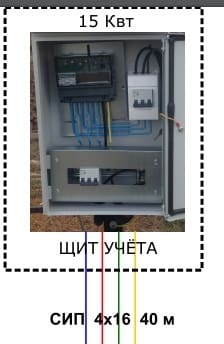

TOPMO3 писал(а):Источник цитаты Т.е. ЩУ Вам повесили через дорогу ... и типерича, с этого столба (на участке) висит кабель с оголенными концами ... я Вас правильно понимаю? Что Вам мешает выложить всю инфу до конца? Поди партизанили раньше?
Схемы щита учёта нет, если только съездить на место и сфоткать, что под крышкой. Но вот фото всего что сделали МОЭСКевские электрики.От ЩУ идёт СИП 4*16 до столба на участке.

derner писал(а):Источник цитаты От ЩУ идёт СИП 4*16 до столба на участке.
Интересное решение!Онное мне не понятно!

derner
mastervictor писал(а):Источник цитаты Интересное решение!Онное мне не понятно!
вверху есть фото этого решения :wink:

derner писал(а):Источник цитаты вверху есть фото этого решения
На него и смотрел!
Мое видение,данной ситуации:анкер-стойка-трубостойка-ЩУ!

А то, что ЩУ на другой стороне дороги, за 40 метров ... это нормально?
