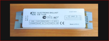

ДОМРАЧЕВ
- Вот ЭПРА к которой нужно подключить лампы
люминисцентное освещение
Добавлено: 15 мар 2017, 20:25
ДОМРАЧЕВ писал(а):Источник цитаты Вот ЭПРА к которой нужно подключить лампы
схемы приложили(хоть и для ПРА) они одинаковы по принципу включения при такой сборке. Только за места стартера у вас будет идти катод следующей лампы. Включаются они последовательно.
PS. Так думаю понятно будет

Добавлено: 15 мар 2017, 21:25
1.Константин по такой схеме не включал. Какая схема нарисована на ЭПРА, по такой единственной оно и может работать.
2.ПАВ, Вы не различаете ПРА (дроссель) и ЭПРА (электронная схема)? Признаюсь, во внутренностях ЭПРА, как и КЛЛ, не разбираюсь, это электроника, но Вы?!
3.Для зажигания люминисцентной лампы нужно хотя бы 300В, их вырабатывает либо дроссель, либо ЭПРА. И я не знаю схем, где одно ЭПРА и 2 люм.лампы. Константин блефует.

Добавлено: 16 мар 2017, 09:11
Мне кажется ув. elalex прав ... с ЭПРА в данном случае .. надо паралельно, ведь его выход выдает напругу, рассчитанную на одну лампу. Подключая две последовательно, мы делим эту напругу пополам ... хватит ли его?
Есть смысл подключить паралельно, но одну из них через конденсатор (силовой).

Добавлено: 16 мар 2017, 15:26
elalex писал(а):Источник цитаты 1.Константин по такой схеме не включал. Какая схема нарисована на ЭПРА, по такой единственной оно и может работать.
Да нет, включал. Это повторил между прочем по схеме завода изготовителя светильников "Армстронг".
Это вам не покер.Мне оно На не надо.
TOPMO3 писал(а):Источник цитаты мы делим эту напругу пополам ... хватит ли его?
Это не известно. Схематика ЭПРА может отличаться друг от друга. И возможно по схеме нарисованной мной не все смогут работать. Если это будет так то ЭПРА уйдет в защиту. И не будет запускать лампу. Ну мне такие не попадались. Я ставил ЭПРА АСД 1-36 И НАВИГАТОР 1х36 обе работали.
