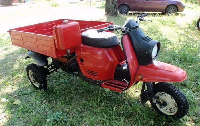

Сообщение TOPMO3 » 21 мар 2017, 15:16
В советское время, кажись были какие то мотороллеры со стартером ... но не уверен.

Сообщение mastervictor » 21 мар 2017, 15:37
TOPMO3 писал(а):Источник цитаты В советское время, кажись были какие то мотороллеры со стартером ... но не уверен.
Диностартер.
