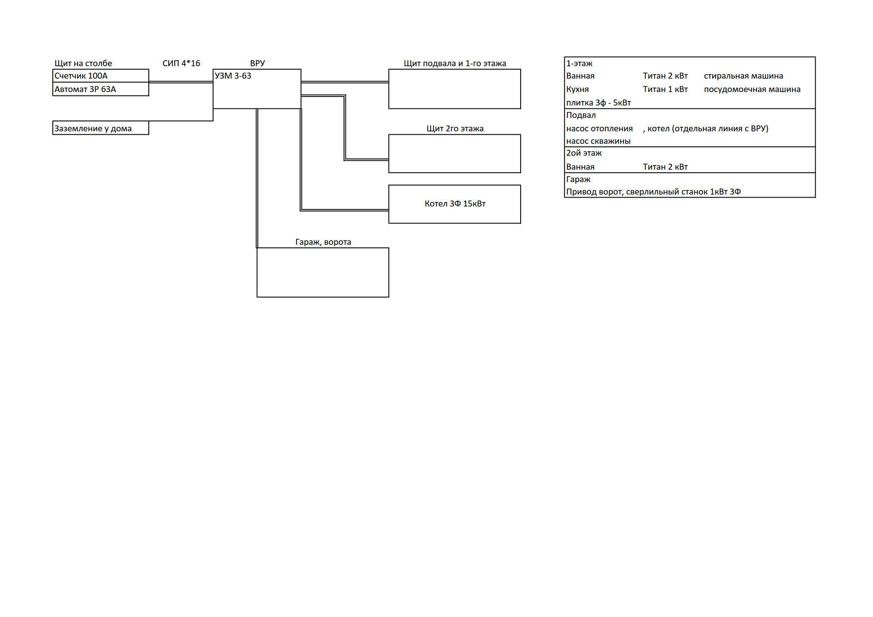

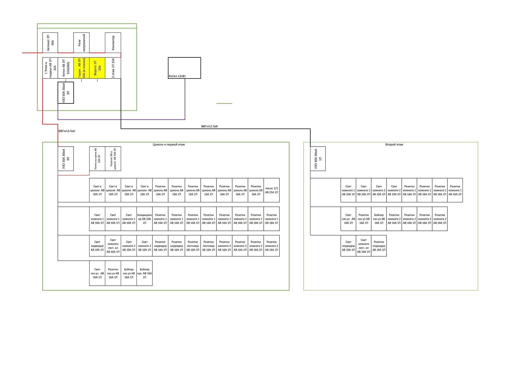

ант@нио писал(а):Источник цитаты Канешь поможем!
У Вас ТУ (тех условия на подключение) от сетевой организации или что то другое? Больно автомат вводной - большой ... сами решили или как?Rfractal писал(а):Источник цитаты Помогите собрать вводный щиток и поставить правильно УЗО.
Rfractal писал(а):Источник цитаты На дом выделили 15кВт
Rfractal писал(а):Источник цитаты автомат стоит на 3П 63А
Rfractal писал(а):Источник цитаты котел 3Ф 15 кВт.
)elalex писал(а):Источник цитаты 1.Если уж сделали одну глупость - купили УЗМ, то хоть не ставьте его.
2.А как это - придется делать TN-C-S?
3.Зачем Вам TN-S?
4.Измерения в доме делаются самолично с помощью вольтметра и чайника за 5 минут.
5.У Вас есть обоснования Ваших хотелок? Вообще - Вас интересует логика принятия решений, или достаточно только Вашего желания?
