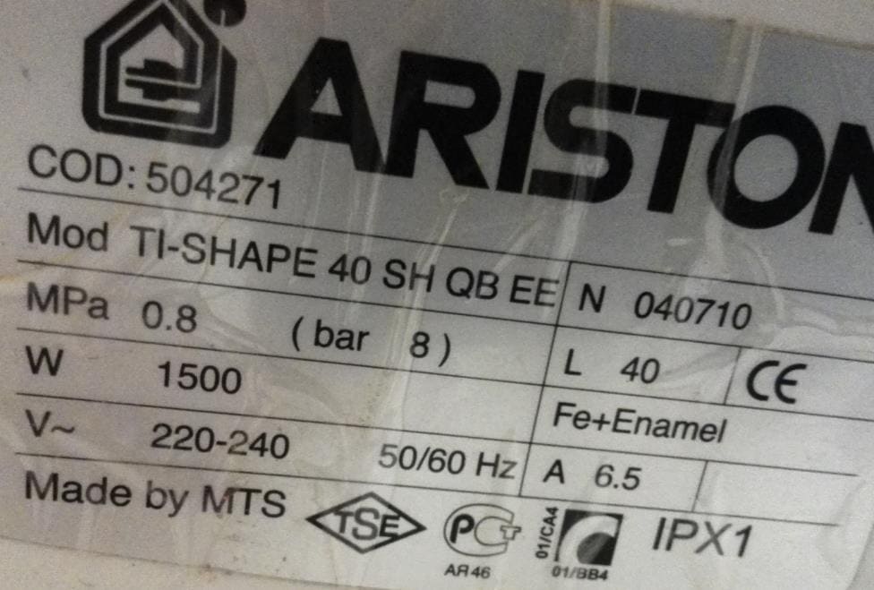

Сообщение Леопольд » 10 апр 2017, 11:22
Ishtvan писал(а):Источник цитаты Бойлер на 40 литров, 1,5 киловатт
фото шильдика (табличку) в студию!

Сообщение Ishtvan » 10 апр 2017, 11:26
