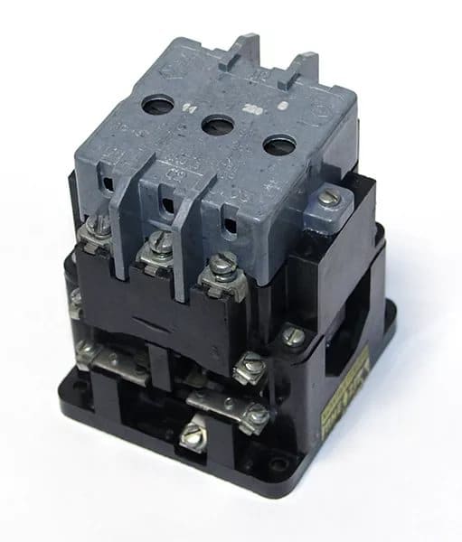

Сообщение mastervictor » 11 апр 2017, 10:33
styler писал(а):Источник цитаты для возможности дистанционного включения и отключения питания, через интернет
Первое,что приходит в голову,это автосигнализация!-как вторичку,ну а далее ПМ-3.(но цена может быть,как у чугунного моста!хотя может ТС это не остановит,мы же не знаем цели!?)
