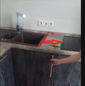

При установке кухни немного не рассчитали розетки, точнее просчитались сантиметров на 10. Сейчас розетки частично оказались у раковины (см.вложение)
Вопрос: что делать?
Достаточно установить защитные крышки или нужно переносить розетки правее?
Заранее спасибо.

Я бы переделал - будут забрызгиваться при мойке.

Ну а крышки для розеток не спасут?

Ryzhel писал(а):Источник цитаты Достаточно установить защитные крышки или нужно переносить розетки правее?
Мне трудно представить,что нужно кидать в розетку,чтоб было КЗ!Или как надо об нее тереться,чтоб вдарило!
Но я бы перенес!ИМХО

Легко сказать- перенести! Я бы взял с крышками и не парился. Пока там вилка- не страшно, с крышкой- тем более. Или сделать декоративный экран такой себе, на петле.

В крайней справа розетке планируется включение электрочайника. Вот две слева думаю закрыть крышками.
Если бы было так легко перенести, вопросов бы не было) Если можно обойтись крышками, это лучше. Компетенции в этом вопросе не хватает (точнее нет совсем), поэтому спрашиваю..

Ryzhel писал(а):Источник цитаты Вопрос: что делать?
Не высылали на конкурс "Нарочно не придумаешь"? :negative:
Раз такая пьянка, то можно розетки выкинуть и на это место установить только рамку с крышками, используя, освободившиеся установочные коробки, как протяжные для переноса розеток в другое место. Можно кабель аккуратно опустить вниз за мойку и отвести в нормальное место.

Ryzhel писал(а):Источник цитаты крышки для розеток не спасут?
Лично меня крайне раздражали бы провода, проходящие над мойкой!

Ryzhel,
Установка розеток допускается не ближе 60 см от зоны брызг. Все остальное это нарушение.

Ryzhel писал(а):Источник цитаты Я сейчас спрашиваю, что решит проблему
Ничего. Либо пользоваться, либо отключить и не пользоваться.

Сообщение elalex » 15 апр 2017, 05:14
Ryzhel:
1.Чёрное пятно справа - варочная прверхность? Так близко от мойки? А в промежутке между мойкой и вар.поверхностью собрались ещё что-то ставить?
Если так, то получается - переносить смысла не имеет, при этом дизайне ничего справа ставить и включать нельзя.
2.Можно попробовать: сделать полку над мойкой и ставить на неё что-то электрическое, одни даже поставили телевизор. От прямых брызг и стекания капель по стене розетки закрыть половинкой никелированной трубы, с выходом шнуров налево и направо.
3.В пределах зоны брызг (стандартно - 60см. Но сделайте эксперимент - направьте струю воды на ложку и измерьте расстояние отскока брызг) всё электрооборудование должно быть брызгозащищённое - степени защиты IP44. А такая степень только крышкой не обеспечивается, нужны специальные брызгозащищённые розетки.
4.У вас получилось ещё ничего. У одних моих клиентов розетки оказались прямо над варочной поверхностью.

жизнь дороже, лучше переделать
