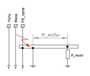

elalex писал(а):Источник цитаты Наверно, на Вас, как и других, слово "заземление" оказывает магическое действие - сразу предполагается, что всё заземлённое неопасно, и напряжения на нём быть не может. Опасно. Помните, я предлагал желающим потрогать заземлённую фазу?
Давайте не бум обсуждать на кого что и как возбуждает ... по картинке ... ток пойдет через тело или убежит чуть-чуть в "землю" и основное в РЕ_проводник?
УЗО для глубинного (погружного) насоса
Сообщение elalex » 19 апр 2017, 16:33
1.Не возбуждает, а гипнотизирует.
2.Давайте будем сопротивляться гипнозу заземления.
3.Ток пойдёт и в землю, и в воду. И в человека, моющего руки на проводящем полу. И 1мА достаточно, чтобы получить неприятные ощущения.
