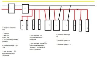

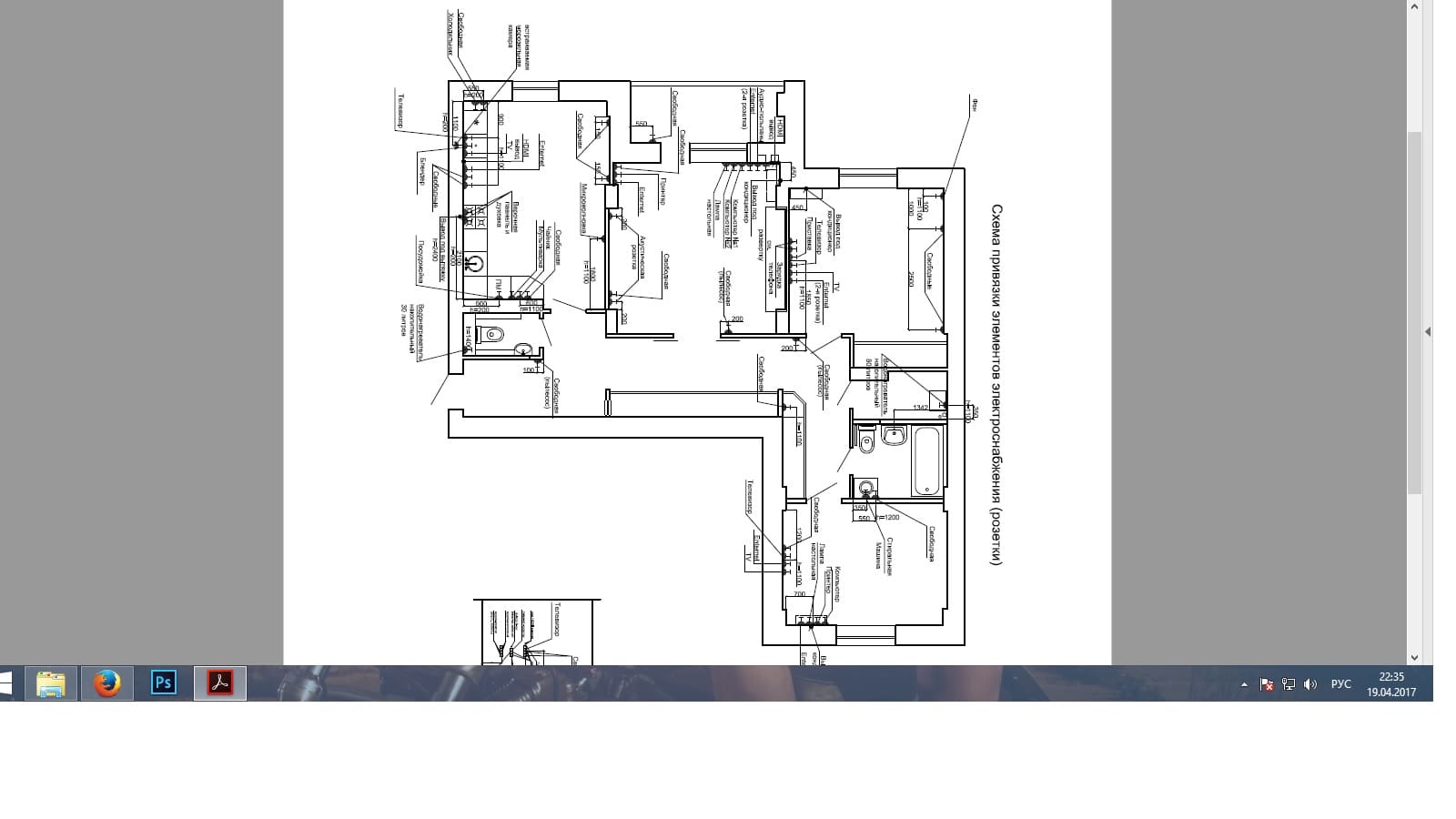

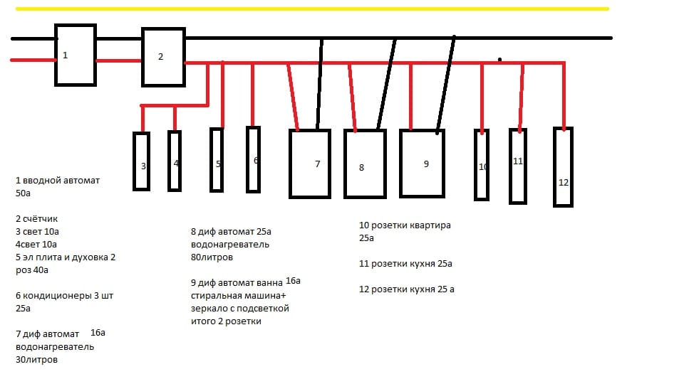

добрый вечер всем профи и новичкам. стала интересная задача. имеем квартиру 3 комнаты. имеем щит квартирный на 24 места. из них занято пока 7(ввод автомат и счётчик. остальное до меня повыдёргивали). имеем кабель на свет ввгп 3*1.5 и на розетки ввгп 3*2,5. по 200м того и другово. имеем схему розеток с мощностями и света. так вот прошу совета или помощи. а так же одобрения или критики при построении щитка данной квартиры. я чтот засомневался из-за ребёнка в доме меньше года.
а задача состоит в том что нельзя изменять сам щит, тоесть надо уложиться в 24 места 7 из которых уже заняты. надо обязательно использовать провод ввгп(хотя я приверженник ВВГнг-LS, но в гофре и ввг поживёт типо уже купили типо уже отдали больше 10 тыс за него.). всё это прокладываеться по 1 кабелю в индивидуальной гофре под потолком.
ввод в квартиру L N PE. входной автомат в квартире 50а в шитке на леснечной клетке 63. я понимаю что в 50 ампер сложно уложить хотелки людей, но они обещали включать приборы по очереди)))))
из нагрузки по комнатам. это в каждой комнате по ноутбуку принтеру телевизеру и видеоприставки. остальные розетки свободны в них планируют тыкать зарядки для мобильников утюг и пылесос при надобности. в каждой комнате по кондиционеру. кухня как всегда нагружена блендерами чайниками микроволновкой и посудомойкой. имеем 2 туалета и два водогрея в каждом туалете один 80л 2.5киловат и 30 литров 2 киловата.
автоматы думаю фирмы легранд с класса серии tx3
сразу после щётчика есть мысль поставить селективный дифавтомат. но вот не будет ли он лишним и на какой ампераж и ток сработки его ставить. если родной автомвт шас стоит на плиту и духовку 40а. в квартире на данный момент с "завода" стоят узо на ванну и автомат 25а впридачу. 40а автомат на плиту и духовку, 25а на все розетки, и 25а на свет на 6 лампочек)))).
вот схемы:

1.У Вас типичная ситуация.Типично говорю: Вам нужно пройти типичный путь новичка, начиная с теоретической подготовки и изучения похожих тем. Обратите внимание на мои сообщения, такие же будут даваться и Вам.
2.Из более конкретных задач:

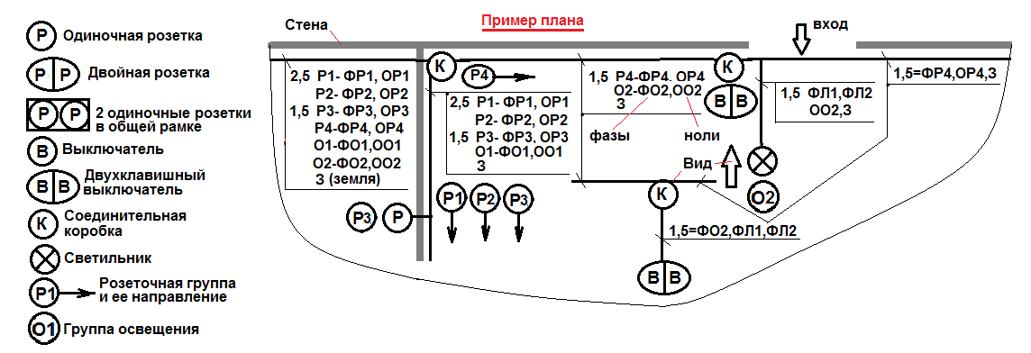

- план поверните горизонтально. Уберите размеры, напишите названия помещений. При возможности - нарисуйте нормальные картинки розеток и выключателей, как у меня (вложение).Похожая схема должна появиться и у Вас.
- нарисуйте 1-линейную схему питания с указанием марок уже проложенных кабелей, установленных автоматов и мощностей потребителей

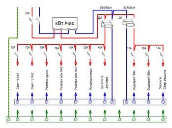

Сообщение TOPMO3 » 20 апр 2017, 11:31
Мое предложение схемы ...

Сообщение svjatoy.alex » 20 апр 2017, 20:33
спасибо большое!!!! укладываемся. тока рась остаёться ещё место думаю отдельно защитить 16а автоматом посудомоечную машину. и ещё вопрос. сегодня ездили смотрели водогреи. они шас все типо со встроенным узо. наши дифы в шите глючить не начнут от водогреев с узо?

и ещё в какой проге такую красивую схему рисуют?
задача со внутриквартирным щитком.
Сообщение TOPMO3 » 20 апр 2017, 21:05
svjatoy.alex писал(а):Источник цитаты наши дифы в шите глючить не начнут от водогреев с узо?
Нет
svjatoy.alex писал(а):Источник цитаты и ещё в какой проге такую красивую схему рисуют?
http://forum-electrikov.ru/viewtopic.php?t=748
