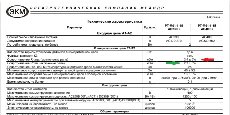

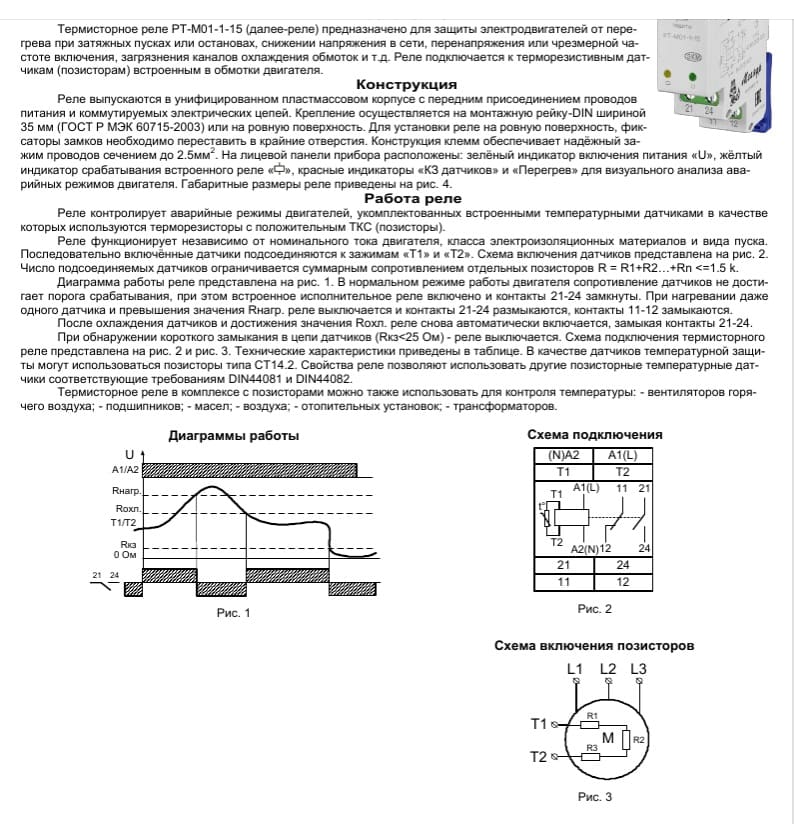

Добрый день форумчане, подскажите, необходимо реализовать защиту двигателя
есть реле защиты РТ-М01-1-15,
РТС – резистор (в комплект не входит, поставляется отдельно)
какие термисторы (с положительным температурным коэффициентом) - РТС резисторы выбрать, чтобы запихать в обмотку двигателя?
как их выбрать?
посоветуйте, где приобрести?

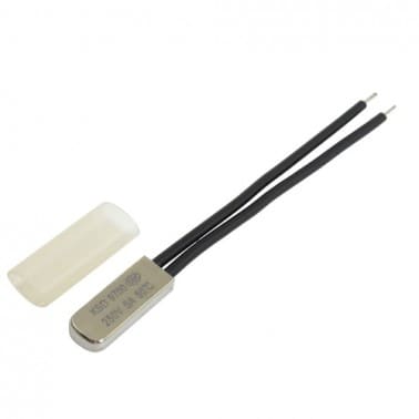

Я бы не прошел мимо таких :
это ссылка на внешний вид. Есть и на большие токи, габариты, правда, побольше.
А эти KSDI-хх на темп от 60 до 145, 5 А, 250 В и наверняка есть аналоги. Вполне прилично работают. Подобные стоят в итальянских моторах гидрофоров ПЕДРОЛЛО прямо в обмотке и включены последовательно с ней.
Все, что термисторное- слаботочное, требует промежуточного реле и не всегда приемлемо.

Сообщение ПАВ » 24 апр 2017, 18:14
Все это только усложнит систему. Лет шесть назад я впервые столкнулся со встроенными в обмотку термопредохранителями, когда зимой прихватило в гараже гидрофор ночью. И когда я к нему добрался, подумал- все, кина не будет, готовить деньги на новый. Однако же, остыл мотор, включился и до сих пор качает воду. Думал- случайно, потом порылся в сети, оказалось- норма это. Вот, гады.
