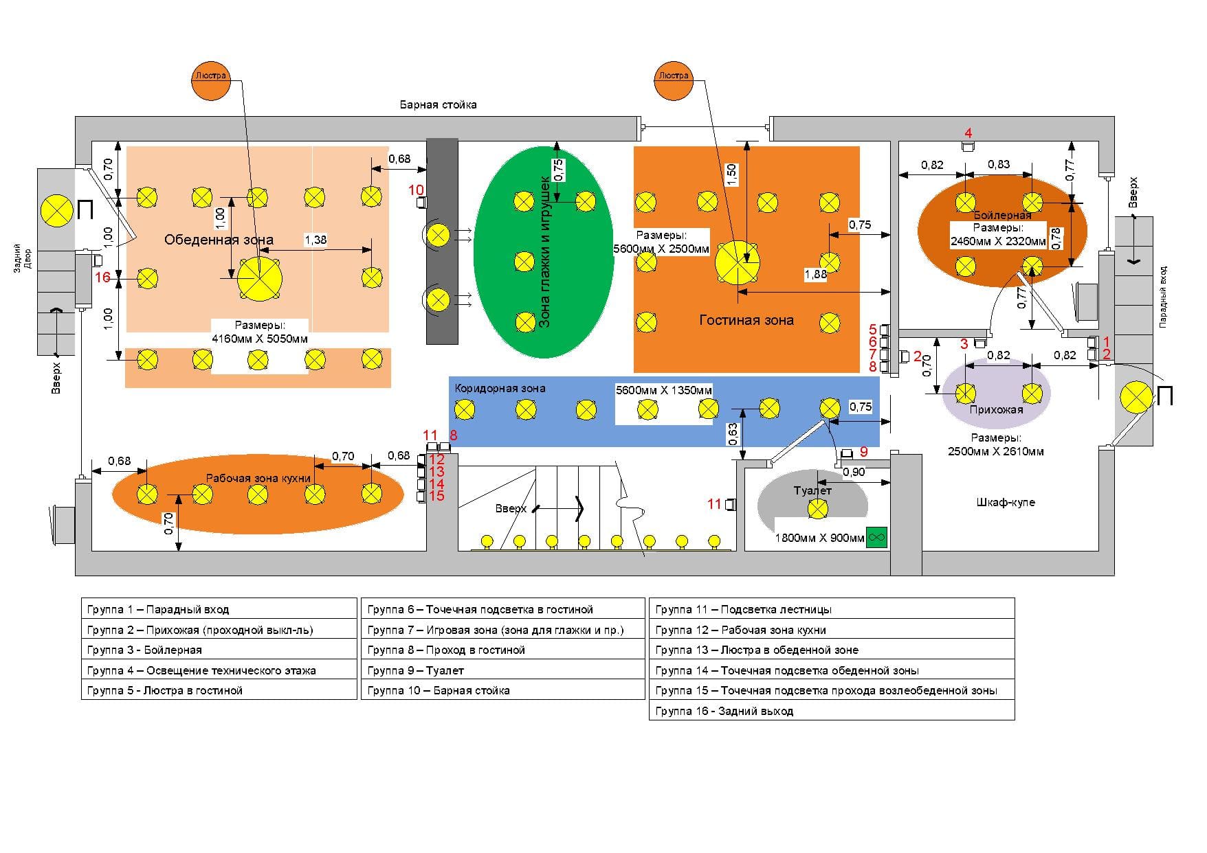

Накидал схему освещения своего дома с нуля, но давно не практикую, многое поменялось за это время. Хотелось бы услышать авторитетные мнения электрических дел мастеров. Что не так? Что доработать, что не учел? Что лучше переделать? Это только первый этаж пока. Не говорите за мои художества :yes: я творчески подошел :blush:

1. Убрать светильники со шкафа купе. Это пожароопасная зона. Света от светильника в прихожей будет достаточно в шкаф купе.
2. На светильники прихожей поставить проходные выключатели. Один при входе в дом второй, второй при выходе с прихожей с правой стороны.
3. На коридор поставить проходные выключатели. Один справа при входе с прихожей, второй возле выключателя 12
4. В сан узле достаточно одного потолочного светильника. А вот на подсветку зеркала нужно поставить светильник, или вывести точку подключения если зеркало уже с подсветкой.
5. Подсветка обеденной зоны , поставить двойной выключатель и запитать часть светильников через один, с одной клавиши, вторую часть с другой клавиши.
6. На лестничную клетку проходной выключатель, один внизу второй на втором этаже.

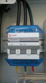

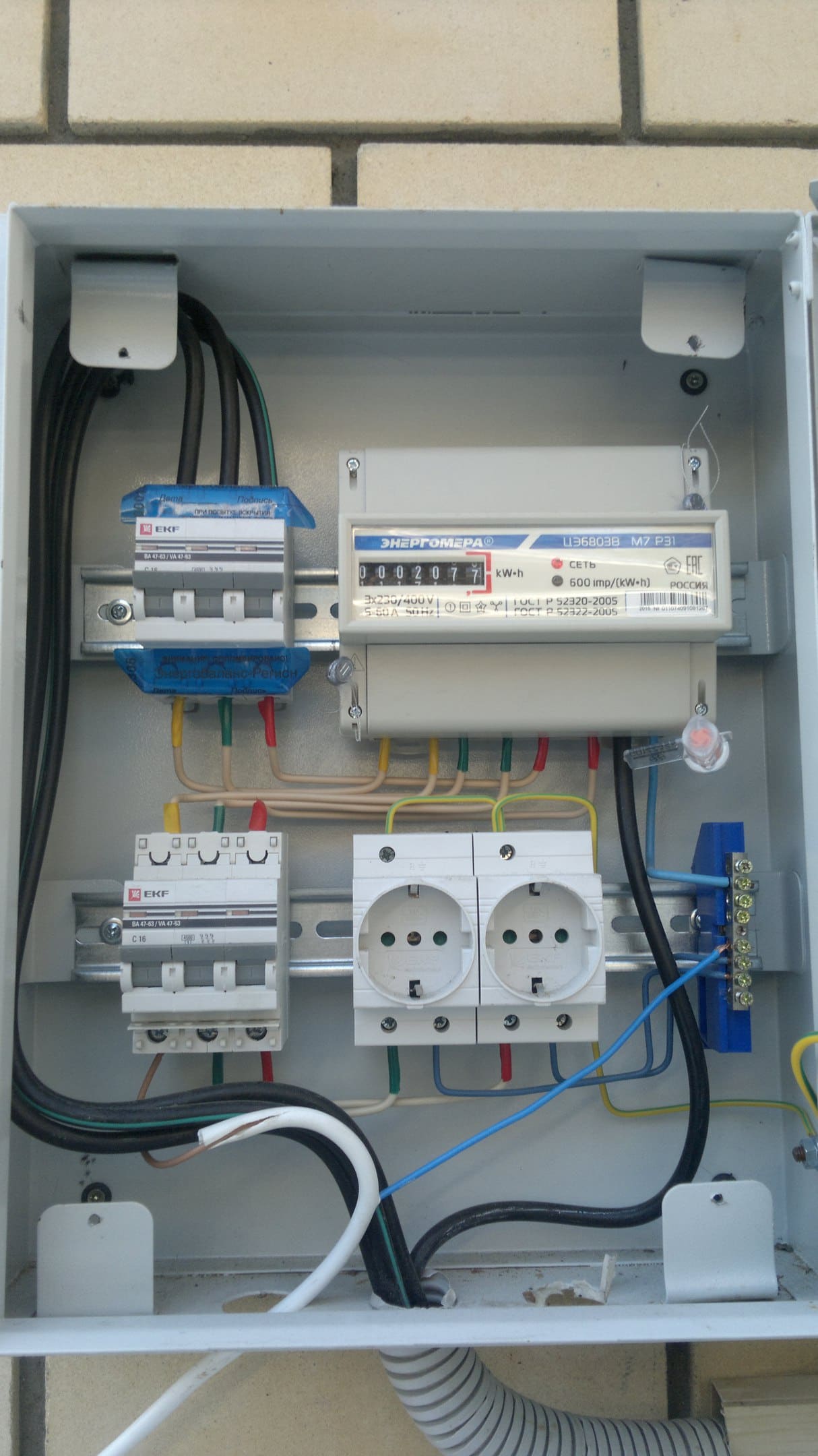

Автоматы на входе
Помогите с планированием освещения дома
Сообщение mastervictor » 02 май 2017, 09:33
POMAH_TBEPb писал(а):Источник цитаты Автоматы на входе
Отходящий я бы заменил на однофазные.
PEN Заземлен?
Почему сразу в счетчик?
Где РЕ шина?
Сообщение Константин » 02 май 2017, 15:15
mastervictor писал(а):Источник цитаты PEN Заземлен?
Нет. Перед нами Щит учета с "Выкидышем" системы ТТ. Короче не рыба не мясо. Металлокорпус полон "дырок" Что такое сальники походу не слышали.
Боюсь и дверь без уплотнителей. После смены климатических температур в таком шкафчике куча конденсата.
mastervictor писал(а):Источник цитаты Где РЕ шина?
Не слышали и не знали. Вертикальный заземлитель на метра 1.5 в грунт вколотили и прикрутили к нему проводок да на шпильку корпуса ВПУ.
PEN Заземлен?
Где РЕ шина?
Будет еще щиток в доме, в 15-ти метрах от этого. В первый еще не вникал. Такой был изначально. Посмотрим...

Константин писал(а):Источник цитаты [spoiler=]
Константин, как исправить на данном этапе?
Сообщение Константин » 04 май 2017, 17:37

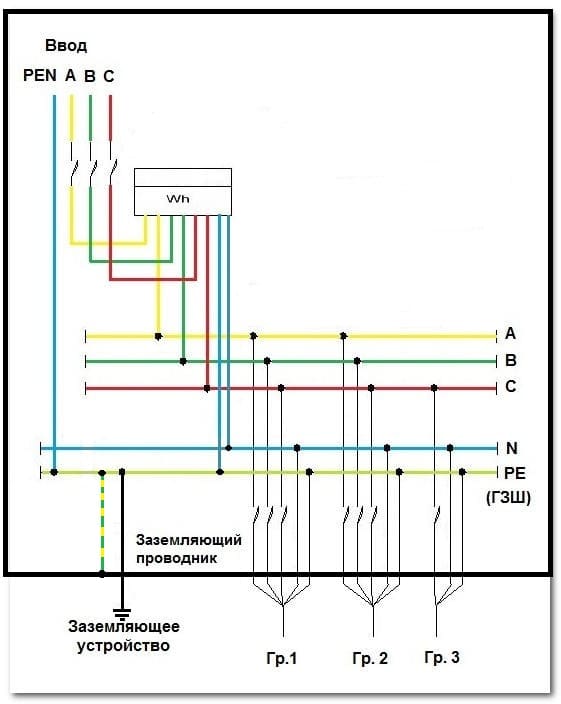

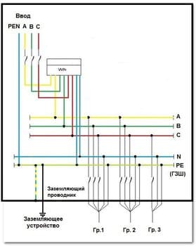

POMAH_TBEPb писал(а):Источник цитаты Константин, как исправить на данном этапе?
Выполнить так.
Как в поговорке. И волки сыты и овцы целы.
СИП долой с под клемм прибора учета.
Вертикальный заземлитель вбить ниже глубины промерзания не мене 3х шт средне составляет 2-3 метра. Соединения с вертикальным электродом и проводником до ГЗШ сварное. Если нет технической возможности то выполнить винтовое(болтовое) подключения на поверхности(не в грунте) в герметичных корпусах

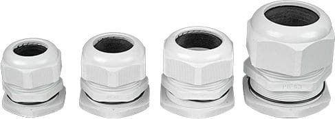

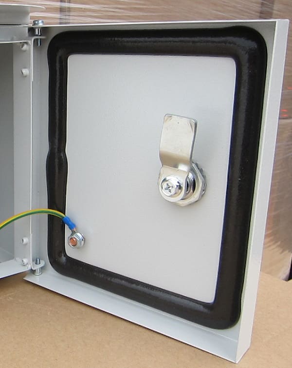

Установить в щите на технические отверстия сальники типа PG
Габарит сальника подобрать по диаметру проводников. Для надежного уплотнения.

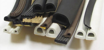

Установить уплотнитель по перемету на дверь в местах примыкания к корпусу
Для предотвращения попадания влаги и испарений внутрь корпуса щита.
Не используемые технические отверстия для ввода заглушить мембранным сальником.
