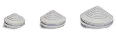

Установить в щите на технические отверстия сальники типа PG
Габарит сальника подобрать по диаметру проводников. Для надежного уплотнения.
Установить уплотнитель по перемету на дверь в местах примыкания к корпусу
Для предотвращения попадания влаги и испарений внутрь корпуса щита.
Не используемые технические отверстия для ввода заглушить мембранным сальником.
