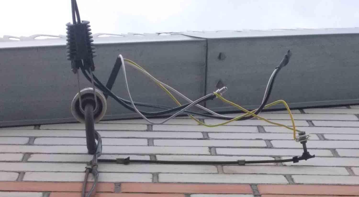

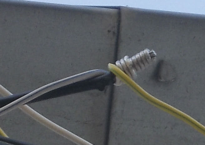

В доме с 2000 годов трёх проводная проводка - на вводе два провода . Помогите отличить рабочий нулевой от заземления . фото ввода дома
ввод в доме
можно ли при помощи прозвона жил у розетки и провода подключённого к шине узнать где ноль где заземление ? если нет то подскажите как отличить ? от счётчика ноль земля или как его там зелёно жёлтый а дальше одноцветная проводка не понятно кто земля кто ноль - шины две . вот от шин и нужно в розетках понять

Елена К., жилы кабеля разноцветные - белый (фаза), желто-зеленый (защитный нуль) и белый с голубой полосой (нуль).
Соединение выполнено без плашечных зажимов - нарушение

плашечных зажимов - нарушение . Какие должны быть зажимы? и кудаа их должны ставить ?

Елена К., тогда нужно отсоединить желто-зеленый провод от нуля на вводе и прозвонить

Елена К., зажимы ставятся на место соединения проводов, а не делают скрутку

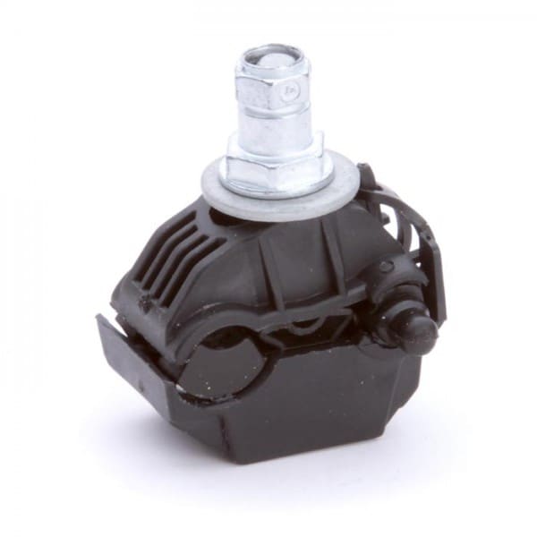

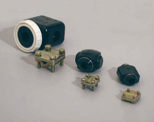

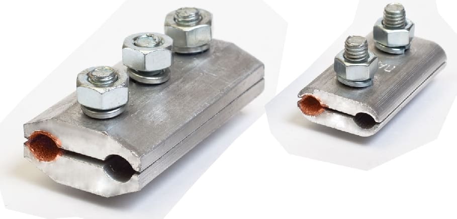

Сообщение Елена К. » 10 май 2017, 18:25
вот такие должны быть зажимы?
зажим
а они для заземления и двух жил подойдут?
как отличить одноцветные провода
Сообщение Константин » 10 май 2017, 18:30
Елена К. писал(а):Источник цитаты Как назвать зажимы ?
Сжим У733М
Можно воспользоваться Зажимом ответвительным прокалывающим P1X-95 (16-95;1,5-10)
Более лучший вариант предназначенный для эксплуатации на открытом воздухе.
Елена К. писал(а):Источник цитаты они у них есть или надо где то добыть
Вам надо взять. Обслуживающая зона сетей заканчивается изоляторами опоры ВЛ там где-то и проходит граница балансового разграничения. Все остальное это ваша собственность.
Елена К.
Сообщения: 37
Зарегистрирован: 10 май 2017, 16:57

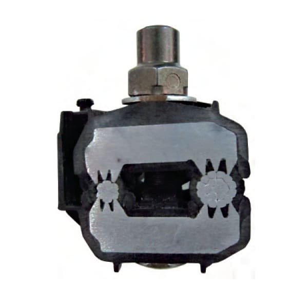

Сообщение Елена К. » 10 май 2017, 18:33
они для жвух жил а у меня на нулевом ещё заземление ,оно туда подойдёт или надо на три входа брать ?
Сообщение Константин » 10 май 2017, 18:36
Елена К. писал(а):Источник цитаты они для жвух жил а у меня на нулевом ещё заземление ,оно туда подойдёт или надо на три входа брать ?
3 Проводника 3 зажима. По одному на каждый.

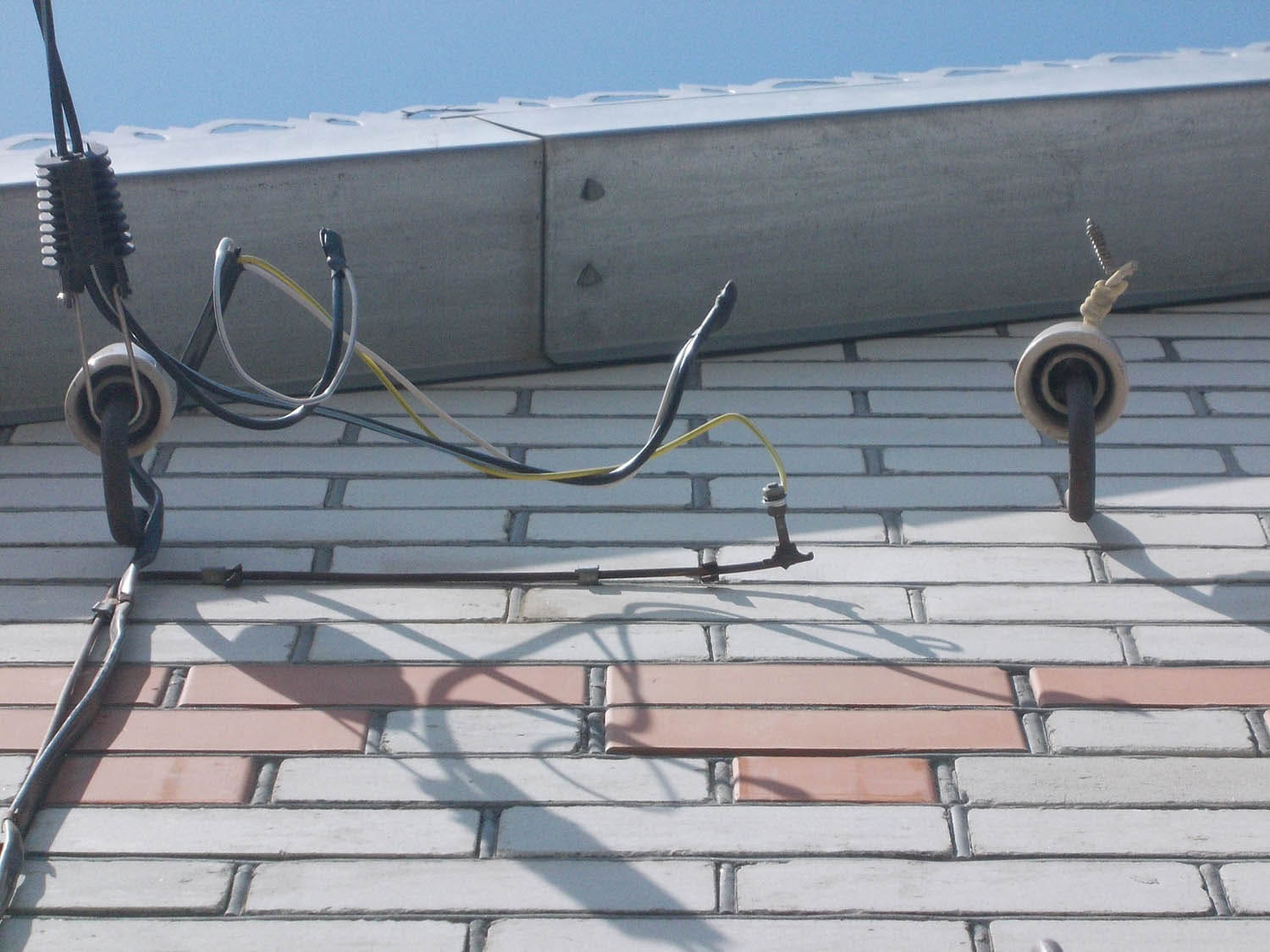

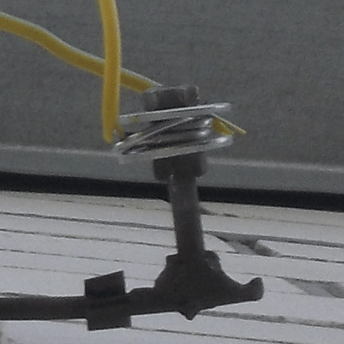

Сообщение Елена К. » 10 май 2017, 20:29
спасибо . пожалуйста помогите понять что было с напряжением в сети .
без заземления
вот так у мееня были подключены провода при этом когда я включала напечать принтер модем отключался и потом сам через секунду включался - принтере и модем от одной розетки. Сегодня на воде подключили заземление к жиле идущей от воздушной линии
с заземлением
теперь всё проблем нет такой. Подскажите от чего пропадоло напряжение в модеме когда не было заземления на жиле идущей от воздушной линии?

Елена К. писал(а):Источник цитаты ...вот так у мееня были подключены провода ... Сегодня на воде подключили заземление к жиле идущей от воздушной линии ... теперь всё проблем нет такой.
Была система - ТТ, с возможными перепутываниями "нуля" с "землей" ... стала TN-C-S. :good:

пожал уста объясните А как это решило проблему ,что происходит когда заземление было подключено ? а как найти где перепутано ноль с землёй? они где перепутаны могут быть в приборе учёта или после него ? а теперь не опасно если перепутан ноль с землёй при TN-C-S?

Елена К. писал(а):Источник цитаты Подскажите от чего пропадало напряжение в модеме когда я включала притер на печать когда не было заземления на жиле идущей от воздушной линии?
Скорее всего проблема на стороне источника питания - а именно пропал нуль.
