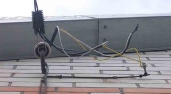

В доме с 2000 годов трёх проводная проводка - на вводе два провода . Помогите отличить рабочий нулевой от заземления . фото ввода дома

Елена К., жилы кабеля разноцветные - белый (фаза), желто-зеленый (защитный нуль) и белый с голубой полосой (нуль).
Соединение выполнено без плашечных зажимов - нарушение

Елена К., тогда нужно отсоединить желто-зеленый провод от нуля на вводе и прозвонить

Елена К., зажимы ставятся на место соединения проводов, а не делают скрутку

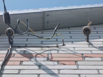

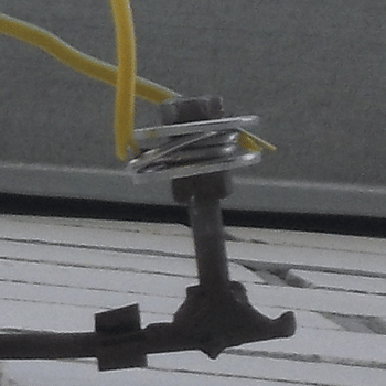

спасибо . пожалуйста помогите понять что было с напряжением в сети .
- без заземления
вот так у мееня были подключены провода при этом когда я включала напечать принтер модем отключался и потом сам через секунду включался - принтере и модем от одной розетки. Сегодня на воде подключили заземление к жиле идущей от воздушной линии
- с заземлением
теперь всё проблем нет такой. Подскажите от чего пропадоло напряжение в модеме когда не было заземления на жиле идущей от воздушной линии?

Елена К. писал(а):Источник цитаты ...вот так у мееня были подключены провода ... Сегодня на воде подключили заземление к жиле идущей от воздушной линии ... теперь всё проблем нет такой.
Была система - ТТ,
с возможными перепутываниями "нуля" с "землей" ... стала TN-C-S.

пожал уста объясните А как это решило проблему ,что происходит когда заземление было подключено ? а как найти где перепутано ноль с землёй? они где перепутаны могут быть в приборе учёта или после него ? а теперь не опасно если перепутан ноль с землёй при TN-C-S?

Елена К. писал(а):Источник цитаты Подскажите от чего пропадало напряжение в модеме когда я включала притер на печать когда не было заземления на жиле идущей от воздушной линии?
Скорее всего проблема на стороне источника питания - а именно пропал нуль.
