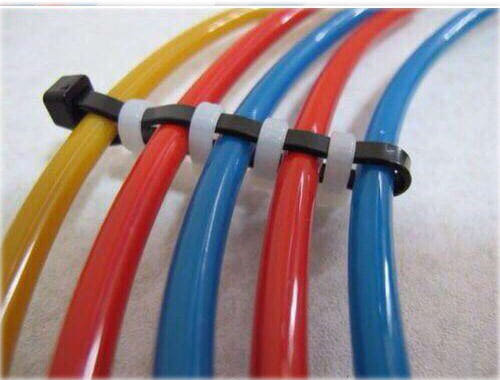

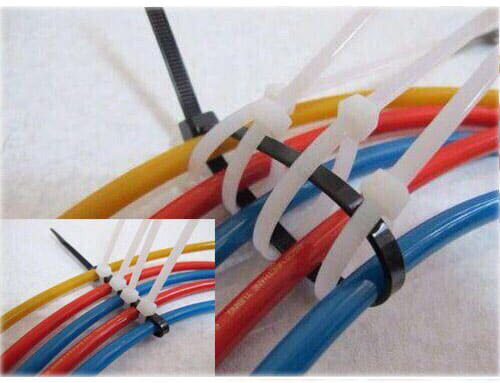

Способ применения хомутов при увязки группы кабелей.

На картинке красиво. Попробовал собрать - получилось не очень.

Для каждого вида кабеля свой шаг увязки.
Для гибкого кабеля типа ПВС 200-300 мм
Для монолита типа ВВГ 400-500 мм

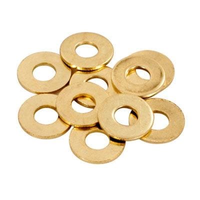

2.Использование латунных шайб
Приобрести такое можно в точках торгующих авто запчастями. Но к сожалению их габаритное размеры у них не всегда будут подходящими так как в автомобилях прижимные шайбы весьма не велики особенно где используются именно латунные.

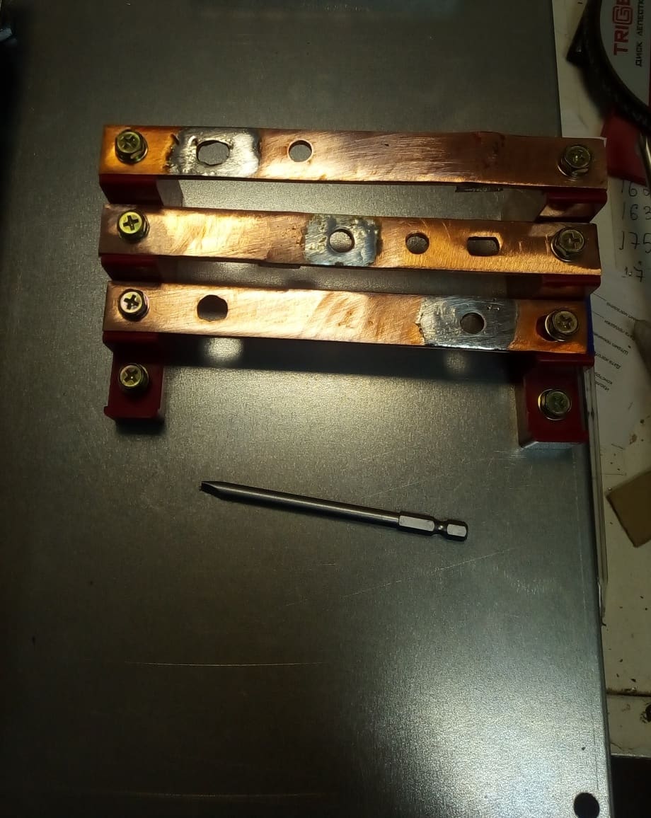

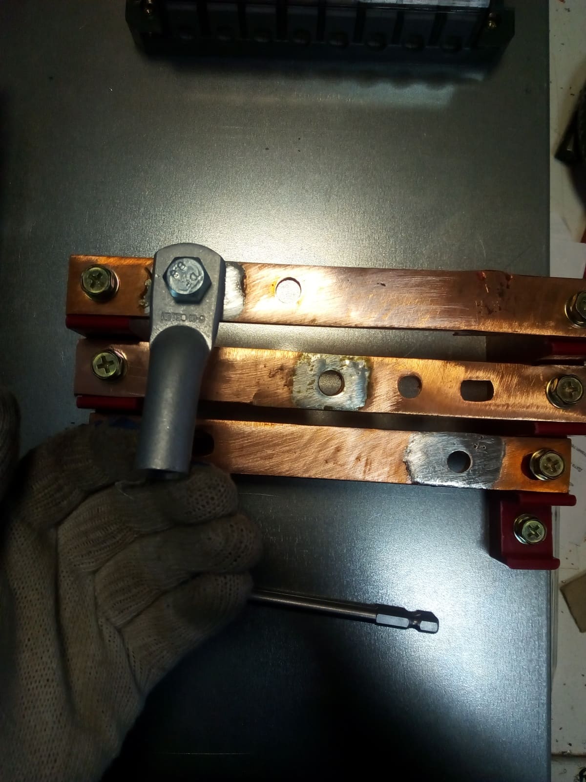

2.Лужение медной поверхности. Мой вариант это свинцово-оловянным припоем.(можно использовать и высокотемпературные латунные)
К этой фазной шине как раз будет присоединятся наконечники стандарта DIN алюминиевые

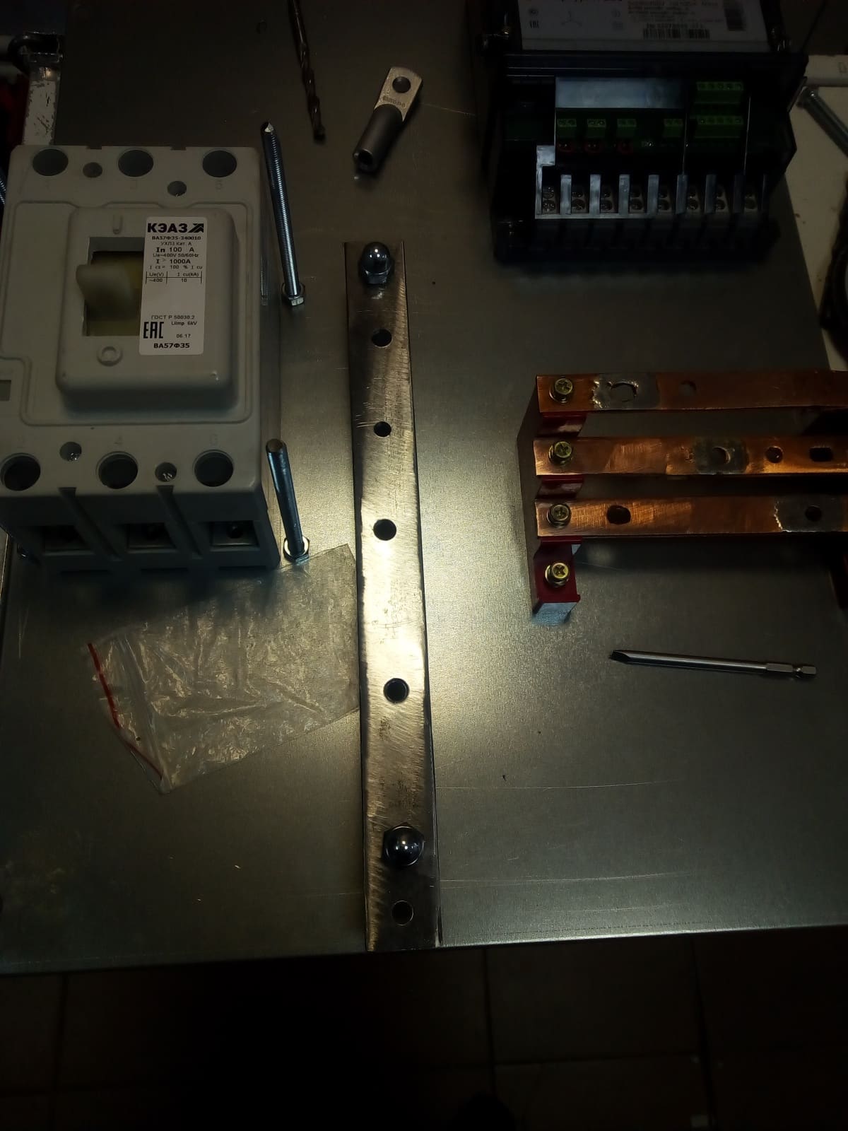

Что касательно ГЗШ. Правилами разрешено использование медной шины или стальной. Поэтому если возникла такая ситуация то можете спокойно заменить на шину из стали.
Чуть позже покажу один из способов опечатывании(пломбировки) аппаратов в литом корпусе. Это сборка у меня получается весьма богатая на сюрпризы. Связанная с некоторыми техническими трудностями. Но лайхаков с пайкой я еще не закончил. Щас покажу еще один способ применение пайки(лужения.) при ситуации когда клемма не может зажать большой проводник. Как пайка может выручить.

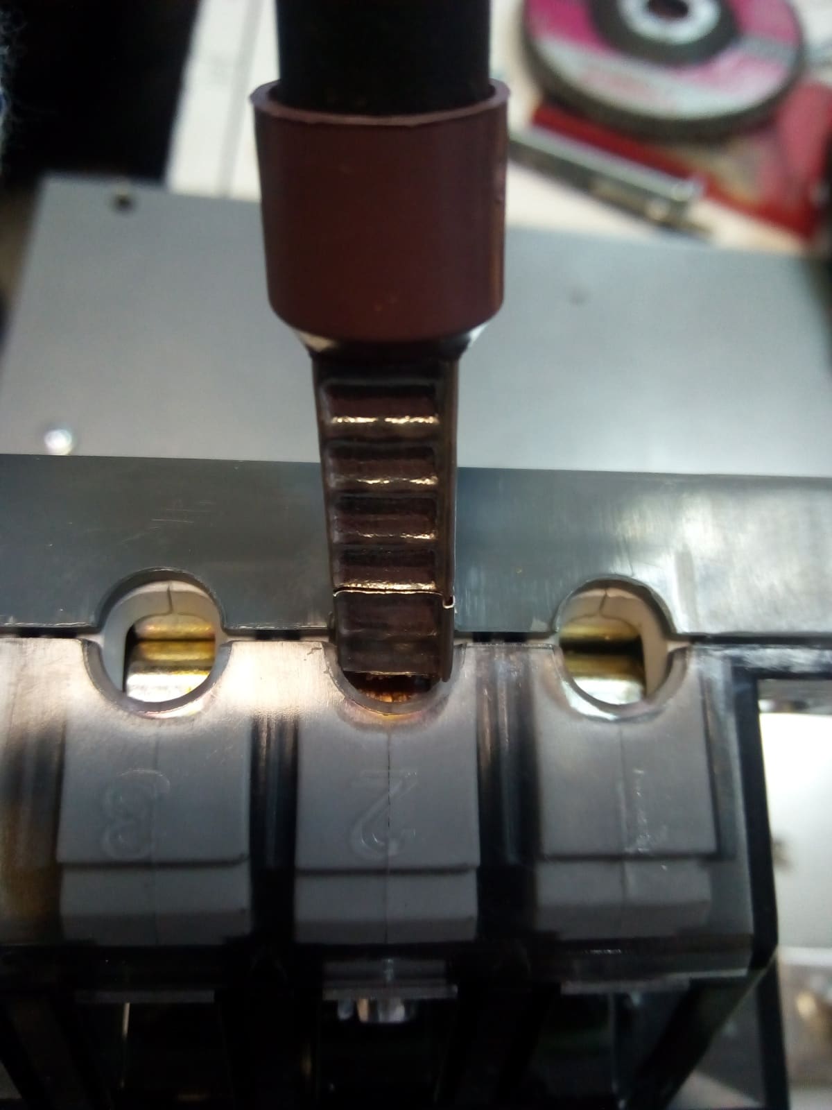

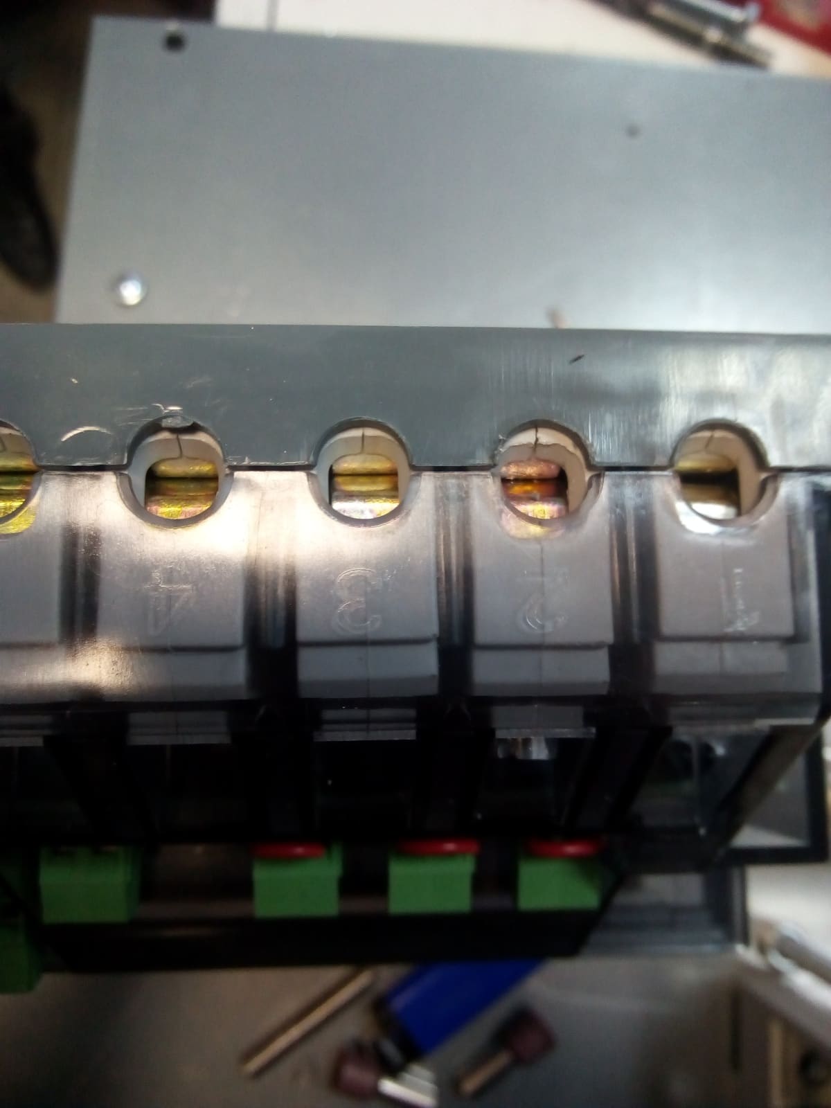

Вам знакома такая ситуация связанная с недочетами производителей электротехнической продукции?
Вот пример. Счетчик Меркурий ART-02 PQRSIN 10-100A
Клеммы счетчика

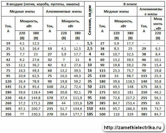

Расчетно токовые нагрузки потребителя по фазам составляют 90А. Это рабочий ток(постоянная длительная нагрузка).
Согласно нормативам для таких токов нужен проводник в 25кв.мм меди.
Провод ПВ3 1х25

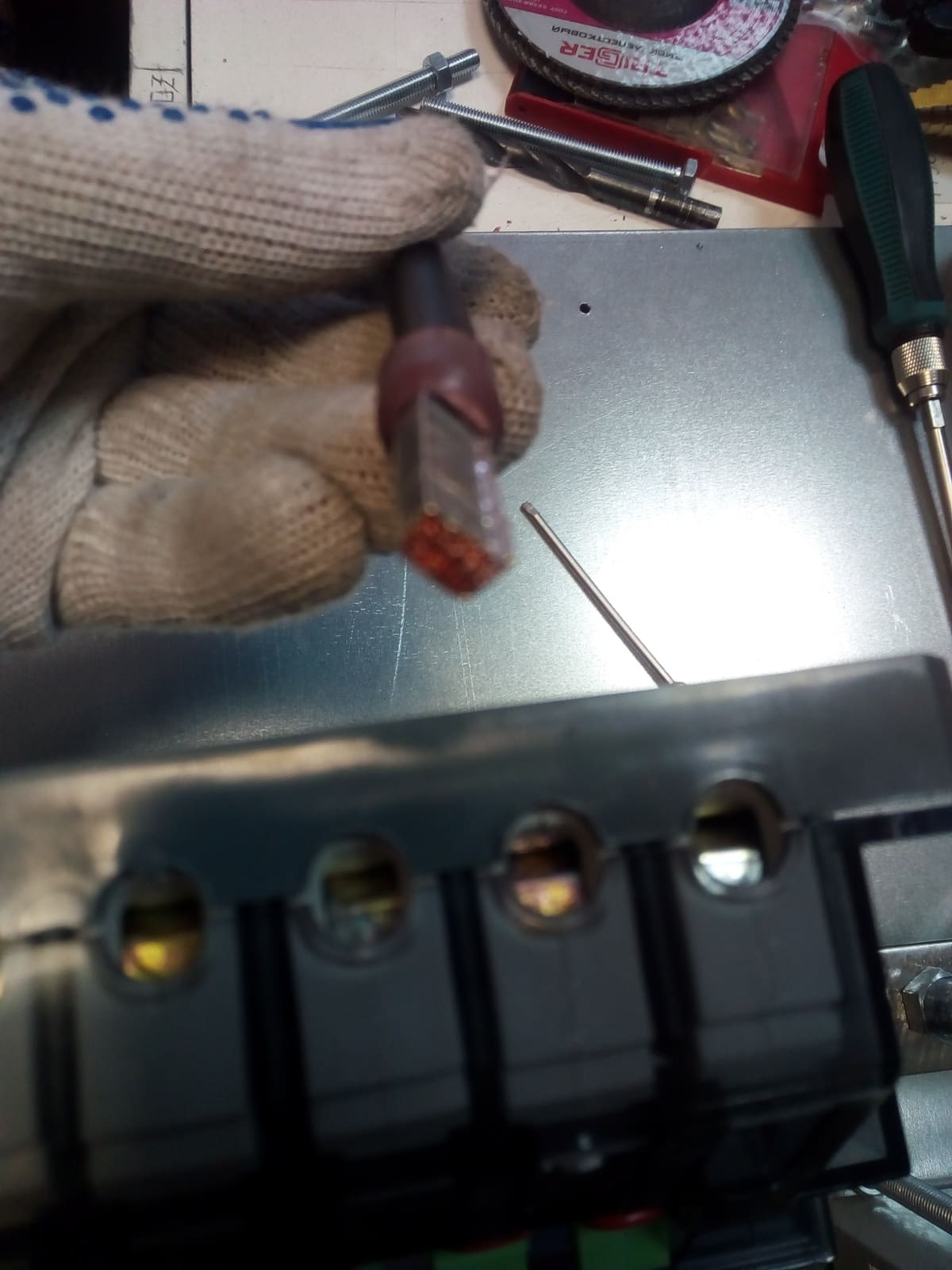

пытаемся присоединить к клемме прибора учета ...
И ничего не выходит. Даже если снять НШВИ. Жилы толще клеммы счетчика. И туда не помещаются. Спрашивается о чем думают те инженеры которые проектируют подобные изделия?.... О СИСЬКАХ НАВЕРНО...
Ну чтож...Есть вариант при такой ситуации если взять даже моножилу. Да да она тоже не помещается в такую клемму если у вас проводник по ГОСТ как у меня. ТУ со свистом туда влетает но к сожалению сечения увы у них не те.

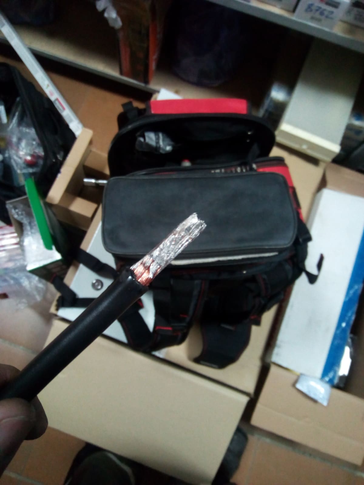

Если проводник у вас моножила то достаточно молодка и наковальни. Немного рехтуем его по поверхности немного вытягивая его форму таким способом и смело вставляем в клемму прибора. Если жила много проволочная то на помощь приходит лужение в тигели(у меня импровизационный из алюминиевого наконечника в 70кв.мм и газовой горелки.) Кунаем его в нашу ванную и получаем импровизированную моно жилу.Также немного его подмяв молотком подключаем к прибору учета.

По сути оно все ослабнет со временем. Как не крути. Но много проволочную жилу всовывать под клемму не оконцовывая вовсе не чем приведет к быстрейшему разрушению.
Подмечу. На малом производстве в пекарни у меня стоит похожий по ТХ счетчик Энергомера с луженными жилами. За 5 лет протягивал только рас.Ослабли на децел поворот надве секунды. А ток там стабильный по 95А на фазу. Вот правда клеммы у его не такие уб.щные как у меркурия.

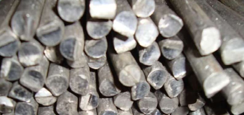

В тигели я использую тугоплавкие ПОС. В основном это толстые прутки d.10
Окунешь назад уже вытаскиваешь монолитный брусок который шлифовать можно. Очень твердый. Его даже винты плохо продавливают.
А вот на счет его химического состава даже не вдавался в подробности. Такие идут в комплекте с муфтами для масленой бумажной брони правда уже она редкость сейчас в основном не паяют экран и ставят пружину постоянного давления. Такие же прутки я беру в авто магазинах продают для пайки радиаторов 150р пруток в 1м.
