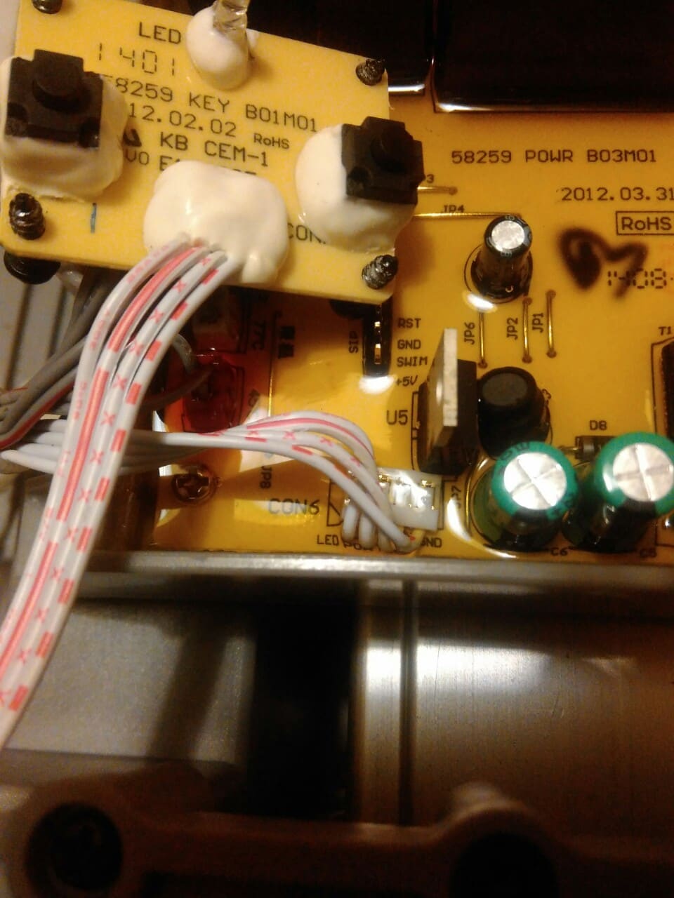

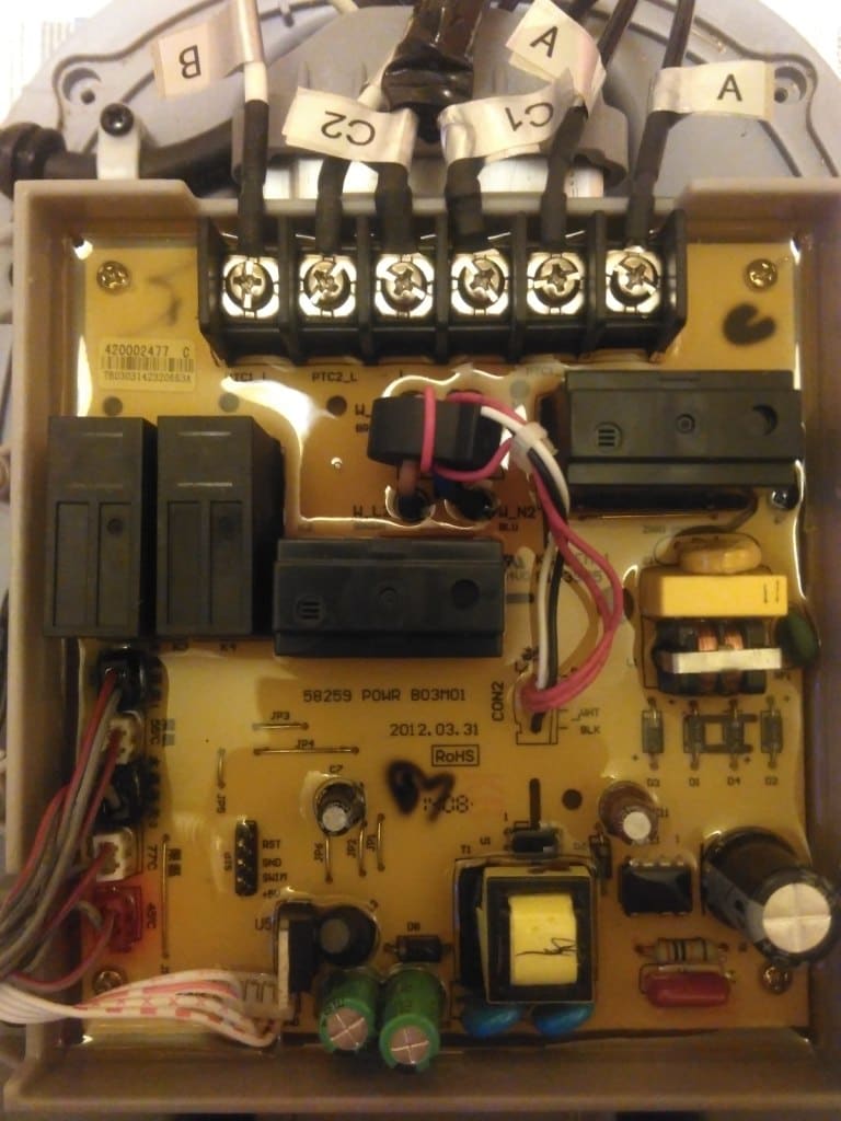

Все внутренности.

Сообщение ПАВ » 19 май 2017, 07:36
Судя по наличию низковольтного БП, гальваническая развязка есть, слева- входи датчиков темп., а вот снизу- интереснее будет.
Наверняка есть контроль тока- вверху, по центру- ТТ.

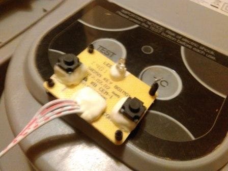

Да, слева датчики температуры и два датчика протока (черные разъемы). Рядом внизу 4 белых провода с красными метками от платы с кнопками. На основной плате видно обозначение проводов - левый LED, правый GND. Два средних идут к кнопкам "test" и "-/0" соответственно. При нажатии на кнопки замыкаются на GND, но они без фиксации. Раз нажал - включил, второй - выключил. Нужна только кнопка включения - "-/0". И то только одно нажатие на включение. Вот как бы сымитировать это нажатие на 1-2 секунды при подаче напряжения?

Сообщение ПАВ » 19 май 2017, 14:25
Можно, позже напишу, т.к. надо за руль садится. Возле разъема шлейфа к плате управления черный корпус с тремя ногами, скорее- ИМС стабилизатора, что написано? Измерьте, сколько вольт относительно общего до этого изделия, после черного дросселя.

Сообщение Voloxa » 19 май 2017, 20:22
А можно фото с тыльной стороны. Меня почему то заинтересовал разъемчик (что выше от разъема для платы от кнопок) незадействованый.

Сообщение ПАВ » 19 май 2017, 20:28
Скорее- диагностический. Есть 0, +5, сброс и х/з? Тем более- без ключа.

Сообщение Voloxa » 19 май 2017, 20:46
А что диагностировать? Гадание на это на (кофейной гуще), а может как раз выносное включение/отключение нагревательного элемента в зависимости от температуры? тем более гальванически зазвязан.
