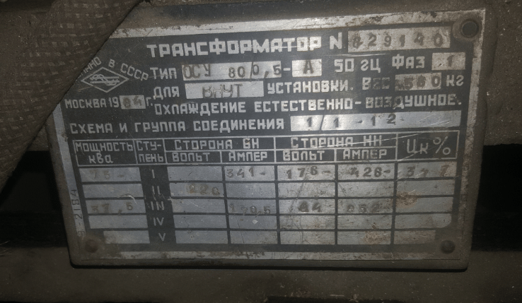

Не удалось найти схемы подключения ( даже у конструкторского отдела завода)
На самом трансформаторе только эта табличка.
Необходимо собрать схему на 220В. Трансформатор имеет выводы A A1 A2 X X1 X2 c одной стороны и с другой а1, а2, х1, х2
