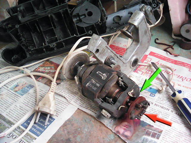

Уважаемые мастера! Сгорел якорь на шлифмашинке скил, отдал в перемотку и "с концами". Новый купить нереально-проще новую ЛШМ взять, но работаю ей крайне редко, поэтому жаба не позволяет в бюджет вписывать :biggrin:
Суть вопроса в другом- лежит у меня самодельное точило (подарок от покойного тестя), двигатель, похоже, из локомотивного депо :wink: работает от 220Вт, обороты и мощность, похоже- то, что нужно. Маркировки никакой нет.

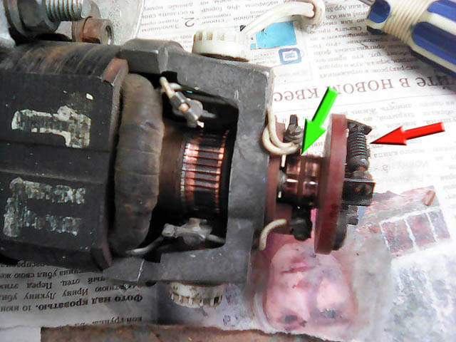

Беда в том, что торчит у него сзади какой-то токосборник (зеленая стрелка) подсоединенный к рабочим щеткам и текстолитовая шайба со спиралями (красная стрелка) и они то уже не вписываются в габариты корпуса ЛШМ. Можно ли безболезненно удалить хотя бы текстолитовую шайбу или, все же, делать у корпуса аппендикс? :smile:
подскажите, пожалуйста, по двигателю
Сообщение ПАВ » 25 июн 2017, 08:16
Скорее всего, на этом фланце- центробежный регулятор оборотом, такие встречались и не раз. Интереснее было бы фото с торца, по красной стрелке и покрупнее.
