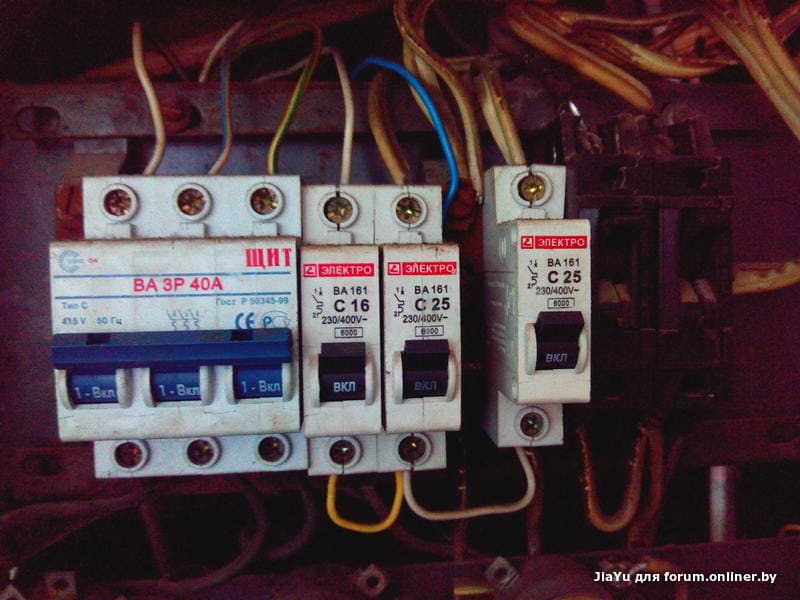

В наличии 2-х комнатная квартира (брежневка 53м2, 5-ти этажный дом 70 года постройки), автоматы древние динозавры (на фото справа) о которые можно пальцы сломать переключая их. Склоняюсь к их замене.

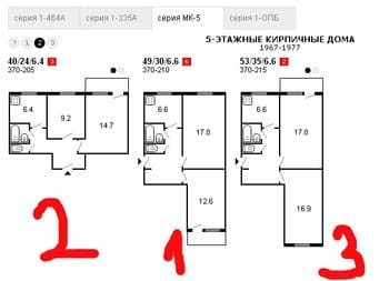

По соседским нельзя сделать вывод? На лестнице 3 квартиры, соответственно 3 рубильника одного соседа, и 3 рубильника второго. Квартиры тоже двухкомнатные см. рис. 2. Цифры на картинке очерёдность расположения автоматов на рис. 1. Но думаю лишних 4-10 квадратов площади не имеет сильно значения?

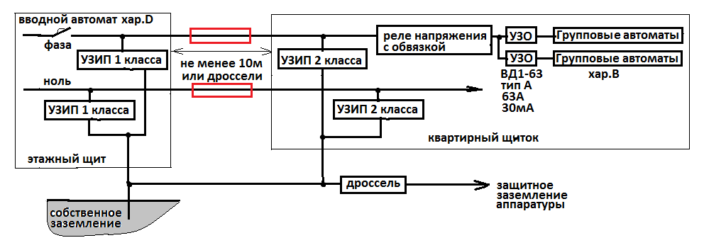

2.Нужна существующая 1-линейная схема питания квартиры с указанием всего, что известно: марки автоматов, материал и сечения линий, наименования и мощности потребителей.
3.Стандартное решение - 1 вводной автомат на лестнице и распределительный щиток в квартире (вложение).
4.Никаких аналогий с соседями. Они - сумасшедшие.

Старая песня о старом. Скажите, ну чем человеку это поможет? Где ему лепить "не менее 10 метров, или дроссели", УЗИПы ваши любимые и прочее ??????? Кто это сделает?
Можно, при условии, что у вас с ними одинаковые нагрузки. Тот АВ, что слева- трехфазный, это чей и зачем ? По фото не видно совершенно назначение и распределение АВ по квартирам- где и чье ?
Первый автомат принадлежит квартире по середине.
Второй автомат квартире слева
Третий квартире справа, тоесть моей.

Чей и зачем трёхвазный АВ слева, не знаю, хотел бы у Вас профессионалов спросить.

Чайник писал(а):Источник цитаты Чей и зачем трёхвазный АВ слева, не знаю, хотел бы у Вас профессионалов спросить.
Да не могут другие, даже профи, знать назначение АВ в вашем щитке, как вы не поймете?
