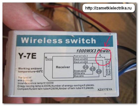

al185109 писал(а):Источник цитаты Хочу как резерв сделать включение не только с пульта, но и с настенного выключателя.
Если вы внимательно читали статью на которую вы ссылаетесь, то там есть картинки , вот на одной картинке
Схема подключения контроллера Wireless Switch Y-7E изображена на его корпусе.
И там на схеме нарисован выключатель.
Но так как нам неизвестен ваш контроллр, тогда вам остается просто посмотреть схему вашего контролера , и по схеме станет ясно можно или нельзя подключать выключатель.

Восток,
Input это ведь вход. А мне нужно выключатель не на вход, а на один из каналов. Соответствующая схема в статье тоже есть, но ближе к концу, и помечена как временная.
