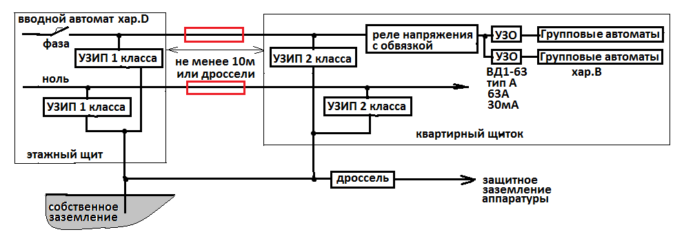

4.У меня есть типичная полная схема питания квартиры (вложение), что-то подобное нужно сделать и в кабинете. Нужно знать самому и уметь объяснить заказчику, что для чего в этой схеме предназначено.

..elalex , не засоряйте эфир своими схемами, к данному вопросу они каким боком? Никто не побежит их исполнять.
