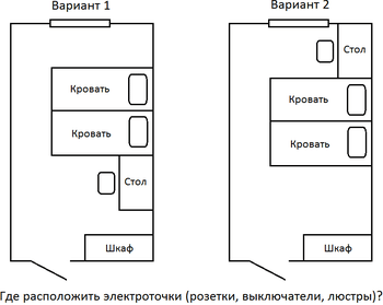

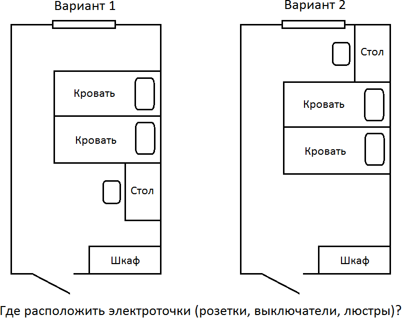

Площадь комнаты 18 кв.м. Будут жить 2 человека. По мебели пока не совсем определились, но скорее всего будет по минимуму. Предварительно наметил 2 варианта (см. рисунок). Из электрики будет:
1. Ноут
2. Лампа для чтения
3. Зарядка для телефона
4. Может быть будет телевизор, а может и нет
5. Может быть будет что-то еще
Собственно, вопросы:
1. Как расположить электроточки (розетки, выключатели, светильники) на этих 2 вариантах? Напишите текстом, а если еще отметите на моих схемах мне будет намного понятнее :)
2. Какие вообще существуют принципы, правила расположения электроточек? Типа отступы от угла, от края стены, глубина штробы и тд.
3. А если еще и расскажете основные принципы проведения электропроводки и как проверить и принять работу электрика, так вообще буду очень рад :)
Ну или ссылку, где все подробно написано. Я знаю только то, что провода должны быть медные, в гофре, для розеток 2,5 для света 1,5 соединение - клемники wago. Это все что я знаю.
Буду рад любым ответам. Спасибо за помощь!

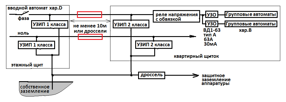

Моя полная типичная схема (вложение). Если взаимоотношения между жильцами в квартире сложные, нужно знать их особенности, чтобы не вызывать излишних проблем между жителями.
5.Проводка должна быть выполнена так, чтобы её хватило на следующие 10лет без прокладки дополнительных линий.
6.Из квартирного щитка нужно провести 2 линии питания розеток по 3кВт каждая и 1 линию освещения. Из прихожей в комнату нужно завести линии телевидения и интернета. В прихожей дoлжно быть готово место для роутера с Wi-Fi.
7.Принципы выбора мест и количества точек в комнате:
- розеток должно быть столько, чтобы вилки вставить и не вынимать
- ................................................................................................., и ещё оставались свободные
- .......................................в 2 раза больше, чем используется сейчас
- розетки ставятся через каждые 2м по периметру комнаты
- в районе усиленного электропотребления (стол) увеличенное количество розеток на всех потребителей с запасом
- около кровати обычно стоят прикроватные тумбочки, над тумбочками должны быть 1-2 розетки 220В для зарядок и питания надкроватных светильников (если они не имеют выключателей, встроенных в стену или бра), и компьютерная розетка от роутера. Светильники должны давать направленный свет на читаемую книгу без освещения супруга, т.е. свет сзади со стороны, но не от светильника на тумбочке
- прямо по оси кровати на стене вешается телевизор, к нему подводятся линии 220В, TV, Интернета. Розетки должны быть за телевизором
- удобно иметь коридорную схему включения люстры из 2 мест независимо - около входной двери и с кровати, обычно по центру спинки на стене
- шкаф, если купе, лучше имел бы подсветку встроенного зеркала сверху. Светильники - низковольтные светодиодные, выключатель около шкафа
- если не исключен и кондиционер, про него нужно поговорить
- имеет смысл делать освещение в комнате регулируемым через диммер.
