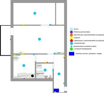

Доброго времени суток. Уважаемые гуру нужна ваша помощь. Старая квартира, вся проводка алюминиевая. На розетка провода сыпятся и искрятся. Включатели греются неимоверно. Накидал схему квартиры и планируемыми электро точками. Перечень вопросов такой:
1. Буду производить замену счетчика, он установлен в квартире в прихожей (какой счетчик посоветуете)?
2. После счетчика, что лучше поставить УЗО или Дифавтоматы (какой фирмы посоветуете)?
3. Как лучше всего распределить по группам УЗО+Автоматы или Дифавтоматы исходя из приложенной схемы?
4. Какой мощности на какую группу ставить УЗО+Автоматы или Дифавтоматы?
5. Какой кабель и какого сечения выбрать для для отдельных групп электропитания?
Заранее спасибо за помощь.

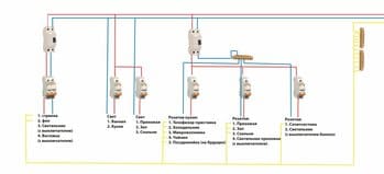

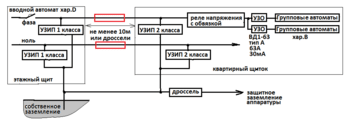

Моя типичная схема питания квартиры (вложение).
На каждую комнату по 2 линии питания розеток 3кВт кабелем ВВГ 3х1,5 на автоматах В13, на всю квартиру 2 линии питания освещения тем же кабелем. На кухню и ванную 5кВт-кабель 3х2,5 на автоматах В20. 2-3 электромеханических УЗО типа А, посильнее, на всю квартиру.

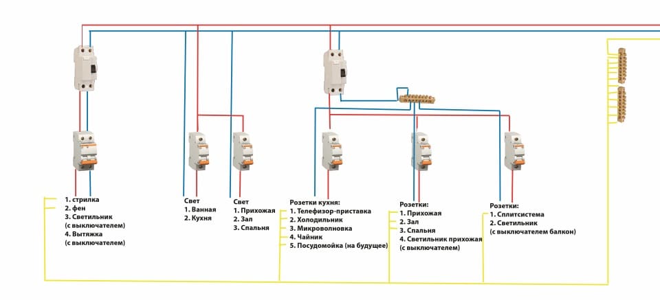

Примерно так, я накидал, сильно не судите впервые делаю, раньше кроме замены розетки ничего подобного не делал.

1.Здесь новичков сильно судят только за пренебрежение к имуществу и жизням, но не за схемы.
2.Электрики работают не с цветными картинками для детей, а с 1-линейными схемами.
3.В квартире не должно быть аппаратов, не защищенных дифзащитой. Имею в виду ваше освещение.
4.Все потребители должны быть поделены по УЗО разумным образом. Есть по крайней мере 3 принципа деления. Некоторые из них:
- розетки и освещение в одном помещении не должны питаться от одного УЗО и одного автомата
- освещение соседних помещений должно питаться от разных автоматов и разных УЗО.
5.На рабочую сторону кухни я пускаю 2-3 линии питания розеток (5кВт), на нерабочую сторону - линия питания розеток 3кВт.
6.Про питание холодильника и сплит-системы нужно поговорить.
7.Лично я шинок не применяю нигде и выбрасываю их отовсюду, где только вижу.
8.Когда мои советы сильно игнорируются, я перестаю советовать.
