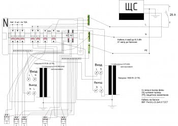

Прощу проверить, правильно ли я сделал схему подключения двух стабилизаторов и схему щитка к ним. Не являюсь специалистов в электрике, поэтому допускаю, что мог допустить ошибку. Не судите строго :smile:
Передо мной стоит задача:
От квартирного щитка провести линию в помещение, где установлен щиток на 8 автомктов и развести эту линию на 2 стабилизатора. На одном стабилизаторе будет висеть 2 розетки (на общую нагрузку 1,8 кВт), на другом 3 (на общую нагрузку 4,2 кВт).
На каждый стабилизатор я поставил по автомату, соответственно 10А и 20А. Ноль и землю вывел на общие шины, но отделил нули с выходов стабилизаторов. Все ли тут верно?
Заранее спасибо за ответы.
Схема щитка
Схема подключения двух стабилизаторов в помещении

aRTEMMM:
1.Рисуйте схемы в общепринятом для электриков виде - отдельно принципиальные (достаточно и в 1-линейном виде), монтажные и присоединения.
2.Для электриков важен не только номинал автомата, но и его защитная характеристика.
3.Что такое ЩС?
4.Какая и вас земля?
5.AVR PRO - релейные стабилизаторы. Насколько мне известно, они несовместимы с компьютерами.
6.Стабилизаторы - индуктивная нагрузка с большими пусковыми токами. Автоматы под них приходится подбирать опытным путем.
7.В стабилизаторах обычно N входа и N выхода конструктивно соединены внутри перемычкой. Поэтому тащить к стабилизатору два N смысла не имеет - достаточно одного, причем сечением в 2 раза меньше фазы.
8.Дайте схему квартирного щитка и питания всей квартиры, там наверняка у вас тяжёлые и опасные проблемы.
Вы правы, последний раз я рисовал схемы в техникуме 20 лет назад, попытался изобразить как понимаю. Это, конечно не удобно «читать», извиняюсь.
Автоматы все Schneider Electric Resi9 1 полюс
3.Что такое ЩС?
Неверно обозначил, я имел ввиду силовой щит у квартиры, от которого идет кабель на внутренний щиток в квартире, схему которого попытался сделать на рисунке.
Меня волнует вопрос, стоит ли вообще вести землю на щиток в квартире т.к. в щите у наших двух квартир земля идет на сам щит и не уходит отдельным проводом вниз (щит с 3-ми фазами
Один уже работает год с двумя ПК правда подключен к линии напрямую, а потом уже автоматы с розетками. А в чем несовместимость?
Сейчас один стоит и перед розеткой автомат на 10А, не вышибало.
Спасибо за совет. Я первую схему тоже с общим нулем на все сделал, но потом перестраховался и перечертил.
Почему Вы так думаете, что навело на эту мысль?
Компьютеры (серверы) мощные, нагрузку я считал не с потолка.
Остались вопросы по заземлению (стоит ли тянуть), нулевой шине (сделать общую?), выбор сечения проводов в проектированном щитке.
Скажите, пожалуйста, сама схема соединений правильная?

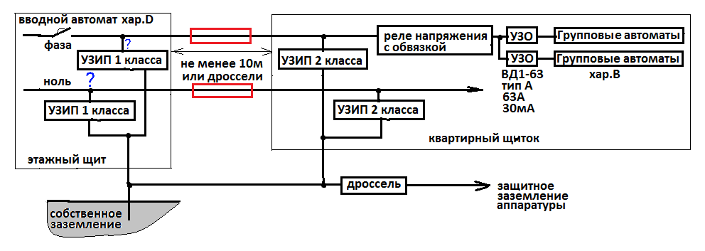

1.Почитайте, что такое защитная характеристика автомата, хотя бы и на сайте нашего Админа:
http://zametkielectrika.ru/soderzhanie/
2.Щит у квартиры лучше называть этажным.
3.Почитайте на сайте Админа про системы заземления, потом поговорим больше.
4.У релейных стабилизаторов есть короткие моменты времени, когда теоретически напряжения на выходе вообще нет, и в эти моменты включается бесперебойник - мои клиенты жаловались. Кроме того, при каждом переключении ступеней они выдают потребителям импульсы перенапряжения.
5.Вообще нужно ещё посмотреть, так ли уж нужны стабилизаторы. Если напряжение плавает в пределах 190-255В, я считаю - в квартире стабилизатор не нужен. За серверы не знаю.
6.За 20 лет я не видел ни одной квартиры без тяжелых и опасных ошибок. Думаю - у вас то же.
7.Лично я шин не применяю, они ни к чему.
8.Сначала нарисуйте схемы, как нужно, потом продолжим.

1.Смысл слов "при TN-C все заземлю как рисовал и оставлю мотком в этажном щите до лучших времен" непонятен.
Если только соедините РЕ разных потребителей вместе - это не означает заземлите.
Так соединять РЕ опасно.
Лучшие времена не настанут никогда. Если в подъезде и сделают, то заземление-убийцу TN-C-S. Нужно постараться сделать свое заземление ТТ.
2.Если холодильник сгорит от перепадов напряжения - это не будет катастрофой?
3.Я нулевые провода скручиваю и сую в нулевую клемму УЗО - обязательную часть схемы питания квартиры.
4.Разделить N (вход и выход) стабилизаторов невозможно, это конструктивная особенность автотрансформатора - основы стабилизатора.

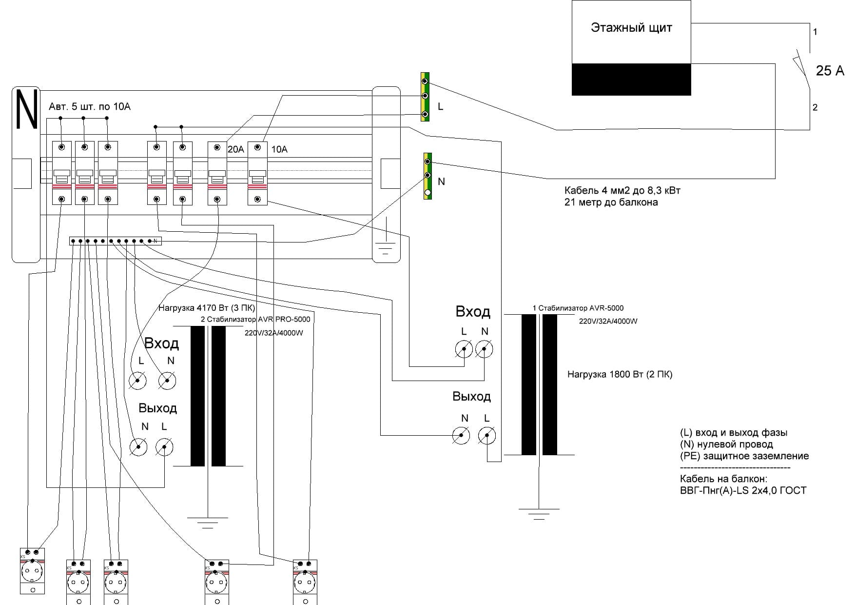

1. Я понимаю, что соединив - не заземлю. Значит лучше ее в данном случае строить ее без PE.
2. Вы меня так и не поняли… или я не объяснил. Квартирный щит собран у меня правильно, есть и УЗО и т.д. Я через автомат 25А, подключенный напрямую к счетчику тяну линию на ПК отдельно от всех потребителей в квартире на внутренний щиток и разделяю его по розеткам. Это никак не влияет на всю схему квартирной проводки т.к. линия отделена даже от вводного автомата.
4 – давайте перерисую как смогу, и покажу. Я не электрик, поэтому не умею рисовать схемы по ГОСТу. Поэтому и обращаюсь к вам как специалистам.
5 – вы не поняли вопрос и делаете голословные выводы, причем ни в первый раз. Щит около квартиры у меня собран ЗАМЕЧАТЕЛЬНО, ПРОФЕССИОНАЛАМИ и я никого не убиваю))) Я бы с удовольствием нарисовал схему лучше, но сделал это в универсальной программе sPlan 7, как умею.
Перечертил схему без земли и отдельных клемм на ноль. Посмотрите, пожалуйста.

1.Нет, без РЕ не лучше, а смертельно опасно. Повторяю - нужно искать возможность сделать своё заземление ТТ.
2.Откуда Вы знаете, что квартирный щит собран правильно? Вы что, знаете правила? Вы что, знаете, какие бывают УЗО? Более того, я категорически возражаю против некоторых правил.
3.Что "автомат 25А" - говорят любители. Мастера всегда указывают защитную характеристику. Опять непонятно со слов, что и как там у Вас подключено. Перестаньте рассказывать, рисуйте и фотографируйте.
4.Слегка почитайте ГОСТ:
http://docs.cntd.ru/document/1200086241
5.Стандарная для меня схема питания квартиры (вложение).
6.Обычно всё я прекрасно понимаю, и выводы делаю правильные, учитывая жизненный опыт. Если что не понял - объясните.
7 Откуда Вы, дилетант, знаете, как собран щит около квартиры? Покажите, какой он, и я покажу ошибки. Не все профессионалы делают хорошо и правильно.
8.Вам светит убийство или самоубийство по неосторожности. 220В - это Вам не сервер. Считайте, что имеете дело с миной. Возьметесь разминировать мину? Или удалить кому-нибудь аппендицит?
9.Нужно бросать sPlan и рисовать в обыкновенных рисовательных программах. Скажем, как у меня - Paint в Windows или AutoDesk в Android.
10.Опять непонятно, как это "Перечертил схему без земли и отдельных клемм на ноль", когда на схеме 2 шины нулевых клемм.
11.Разумеется - если воруете электроэнергию, я не настаиваю на раскрытии всех секретов.

aRTEMMM , считаете, что в ЭЩ все нормально, считаете, что без заземления безопасно? Ваше право. Собирайте как есть, провода нейтрали тащите одним проводом к каждому СН-во втором смысла нет, выбирайте мощность по минимальному напряжению и работайте. Продолжать прения смысла нет.
aRTEMMM
Сообщения: 9
Зарегистрирован: 23 авг 2017, 16:28
Сообщение aRTEMMM » 25 авг 2017, 17:59
По-моему Вы больной человек, обвиняете в воровстве, убийствах. Я пришел проконсультироваться и да, я в электрике дилетант. Вы можете просто объяснить, как сделать заземление если система TN-C? Я с вами не письками пришел мерятся, а получить совет. Я сам не полезу собирать щиток, а доверю это электрику. Что схему пытаюсь разработать- преступление?))
Что значит у вас на схеме собственное заземление?
Конечно хочется сделать правильно, но хочется конкретных советов, что надо сделать так или так...

aRTEMMM писал(а):Источник цитаты Если первоначально система в этажном щите TN-C то к чему заземляться?
