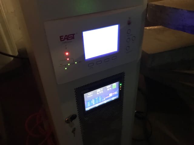

Если можно я негромко тявкну на эту тему.Безперебойники приобретаются отнюдь не ради выпендрежа перед бедными соседями,так же как и ветряки и солнечные панели.Монтировал пару раз трехфахные UPS-40ква с батарейкой 57а/час,клиент доволен, как ребенок конфетке.За все время работы системы,а это с полгода гдето,было три отказа по причине,пустого бака генератора и ли кто то забыл поставить генератор в автоматический режим.Батарейка в таком случае разряжается до 360 вольт и защита срабатывает,так как нет сетевого или генераторного напряжения для зарядного.Регулярно бываю там и контролирую ситуацию,вот сегодня поеду на пять минут,чисто посмотреть показатели контроллера генератора,сколько пусков и часов наработки.Веду статистику для себя,если кратко то она меня впечатляет.На этом объекте раньше стоял дизельгенератор 50ква,работал с 8 утра до 17-18 часов вечера.Затраты на дистопливо большой минус,да и шум не очень для камфорта.Теперь при токе от батарейки 4-6 ампер/это освещение,зарядки для электокаров,вентиляция,приводы ворот и тп,генератор стартует 3-4 раза за сутки по 1,5 каждый раз,если используются лифты,то стартует немного чаще,в остальное время работает батарейка,так что в любом случае заметна экономия топлива и есть тихии часы на объекте.Возможность подключения к сети этого объекта есть,но расходы по проводке,подключению и платы за использование для потребителя оказались выше и он выбрал UPS.Высшие гормоники возможно присутствыют,но для камфорта среднего человека это никаким образом сказывается,если конечно этот чел не радиолюбитель.За солнечную энергию у меня тоже есть что сказать и тоже считаю экономически выгодно,если интерисует могу расказать на конкретных примерах,а их -было около 5-6 комплектов.Конечно это не много,но для выводов достаточно

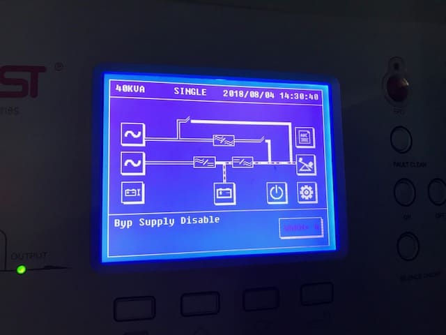

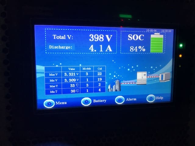

только вернулся с подопытного объекта и сделал несколько фот,на первой монитор UPS, там видно что работает батарейка,на второй монитор батарейки,я его встроил в переднюю панель UPS,там видно что ток нагрузки 4,1 ампер,так же записал в блакнотик сколько часов проработал генератор за 7 суток,а проработал он 45 часов и запускался 30 раз,все остальное время работала батарейка,если грубо за неделю, то двое суток генератор,а пять суток батарейка,в прошлой неделе было больше включений около 40,наверное чаще использовали лифт.Вывады делайте сами

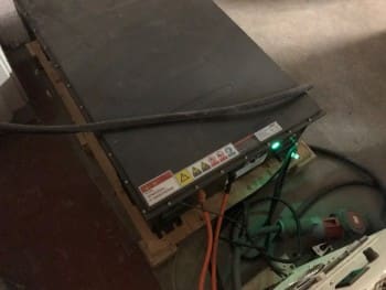

я не спец по батарейкам,могу сказать что там литий ион,много батареек по 3 с небольшим вольта каждая,срок работы по техспецификации 10 лет,гарантия 3 года,там в корпусе батарейном 5 контроллеров,как я понял пл контроллеру на блок батареек на фазу,один контроль температуры каждой маленькой батарейки и езе один для контроля зарядки,хотя могу ошибаться,у меня только структурная схема,где указан один контроллер для контроля силовых контакторов и аварийной подзарядке при низкой емкости и вольтаже

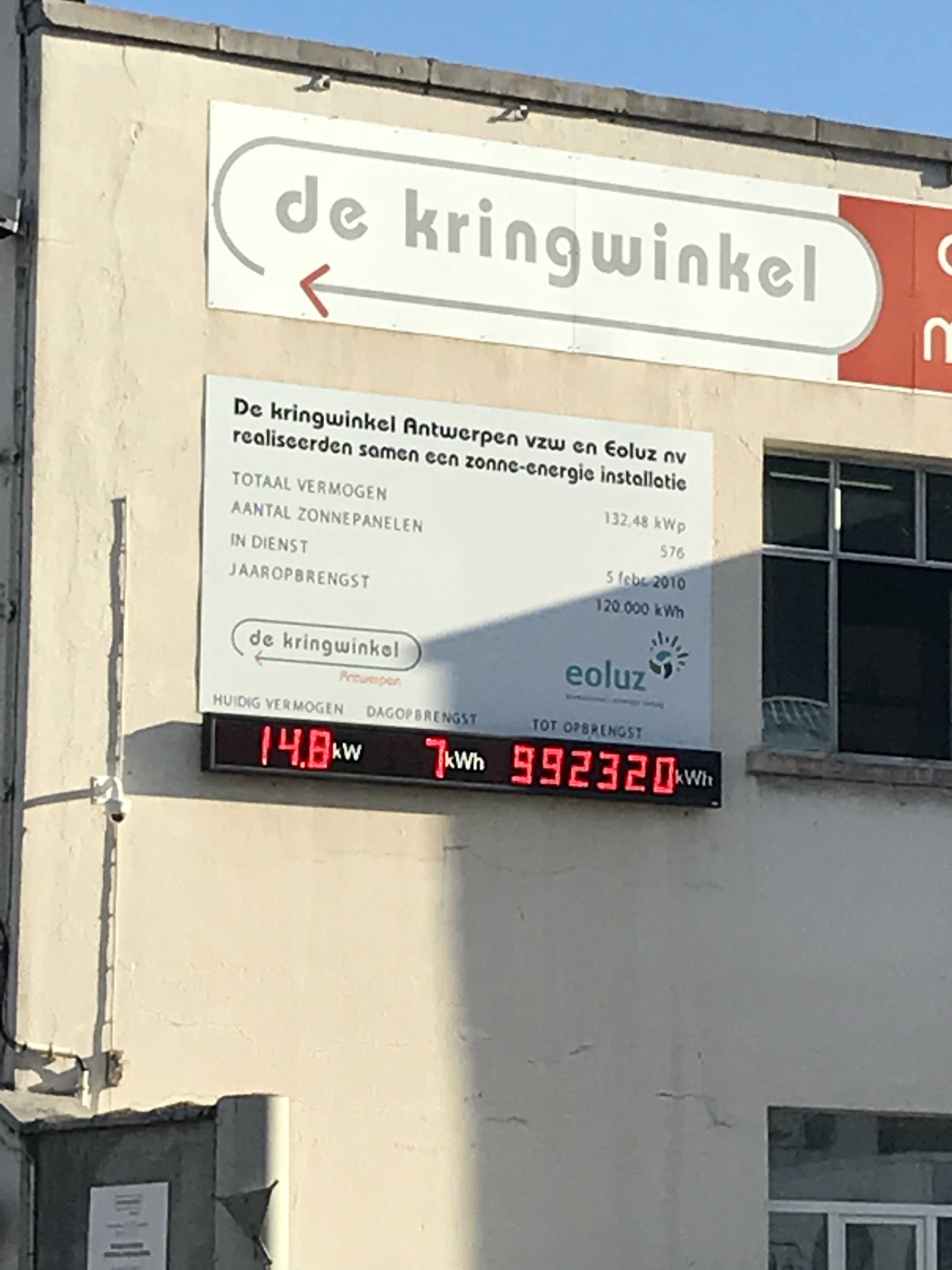

я лучше покажу,это небольшая фирма с большой крышей,там написано мелко, что установили на крыше 5 февраля 2010 года, 576 солнечных панелей,предпологаемая годовая-120000квт/час,ну и ниже табло с текущими цифрами 1-текущая мощность/ 14,8 квт/. 2-средняя ежесуточная мощность/7,0 квт/час/. 3- суммарная мощность,думаю с момента запуска/992320 квт/час
