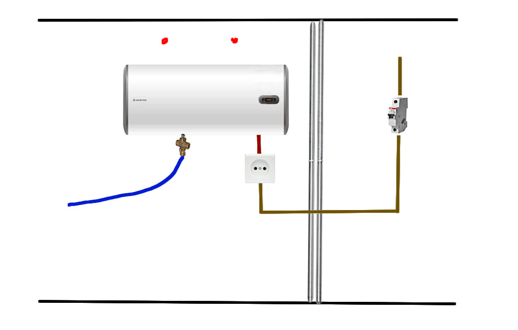

Господа электрики, выручайте! В ванной комнате, титан подключен через розетку, а розетка через автомат (25А). Так вот, при включении автомата напруга появляется везде (титан работает). Везде это - кран, анкера на которых весит титан, соседние (никак не касающиеся кабелей и титана) водопроводные трубы, даже дюбеля (красные на схеме) на которых висел старый титан (выше этого на 15 см) просто торчат из стены тоже показывают напругу....Только отключаешь автомат, всё пропадает. Сразу поясню, автомат установлен на деревянную поверхность, кабель никак не касается ни труб, ни чего либо, идет прямо на розетку. В общем полтергейст какой-то. Спасибо заранее!
:help: :help: :help: Схему рисовал как мог. Извиняюсь

Сообщение ПАВ » 30 авг 2017, 16:30
Давайте сначала про реальное, потом- о кажущемся! Какой бойлер,
как подключали- что и куда, т.к. там аж три контакта,
где заземление,
какая мощность нагревателя?
Эту самую напругу чем измеряли?
Относительно чего?

ПАВ писал(а):Источник цитаты Давайте сначала про реальное, потом- о кажущемся! Какой бойлер,
где заземление,
Относительно чего?
Бойлер - ariston sht-el80h
Бойлер идёт уже с готовым кабелем и вилкой + УЗО (просто включаешь в розетку и радуешься)
Мощность нагревателя 1500
Напругу проверял индикаторной отвёрткой. и несколько раз уже "руками" когда кран включал.

Проблема в том, что до него стоял другой бойлер (более простого типа) т.е. С автомата сразу шёл кабель на тэн. и была та же проблема. но так как титан был старый, и капал немного, я грешил на это, может гдето попадает вода и т.д.... вот поменял титан а проблема осталась и это не радует. Удивляет что напруга появляется на совсем не относящихся к бойлеру деталях. Дюбеля например которые просто торчат в стене от старого....

Вот отсюда и ноги, и рога растут. Вряд ли там есть фильтр сетевой, скорее- ТЭН имеет утечку, вот и щипает. Тут дело такое- утечка быть и может, и не может сразу, потом может появиться, запросто. Это уже непорядок. Автомат поменяйте на 16-ти амперный. Кнопка ТЕСТ на УЗО есть, срабатывает?

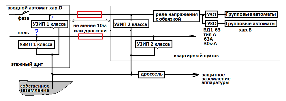

Сообщение elalex » 30 авг 2017, 18:40
Amigo111:
1.Вам светит полная переделка квартирного щитка. Это ощутимо затратно по аппаратуре, но без особого шума и пыли. Моя типичная схема питания (вложение).
2.Автомат питания бойлера великоват по номиналу и непонятен по защитной характеристике. Нужно поставить В20.
3.Бойлерное УЗО - туфта, ему верить нельзя. Верить можно общеквартирному УЗО.
4.Отверточный индикатор - плохой помощник в неграмотных руках. Любителям можно пользоваться им только в связке с ламповым индикатором. Это же касается и мультиметра.
5.В квартиру не должны заходить никакие металлические трубы, к которым можно прикоснуться. Эти трубы нужно обрезать, дотачивать пластмассовыми и входящие металлические огрызки изолировать электрически.
