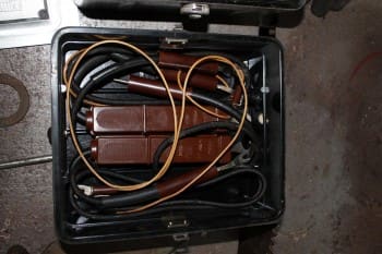

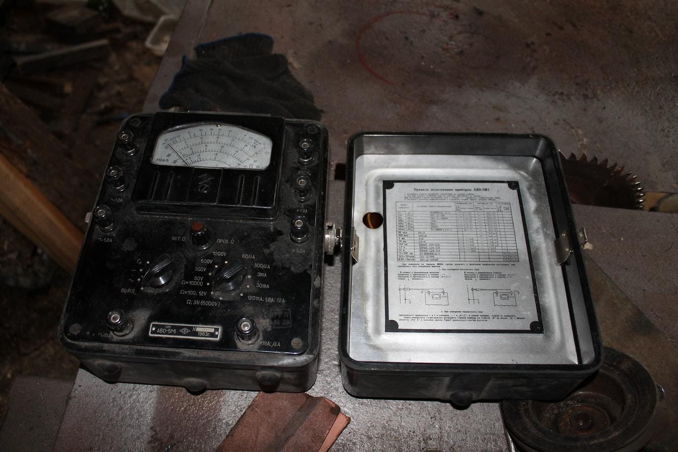

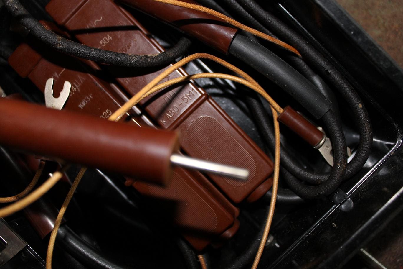

Достался по наследству прибор АВО-5М1 1963г.
Объясните- представляет ли он какой интерес, или на сегодня мультитестер за 280 руб из супермаркета, покажет не меньше?

Нормальный прибор. Если есть постоянное рабочее место, ставится вертикально и более, чем достаточно. Один минус- нет защиты от спешки.

АВО не предназначен для работы вертикально, только лежа.
Является значительной антикварной ценностью.

НЕ рассказывайте сказки, да? Этот прибор работает и вертикально.

1.Я верю обозначениям на приборе.
2.По курсу электроизмерений помню, что у таких приборов стрелка не на оси, а на растяжках. А растяжка может нормально работать только вертикально.

А окончательно спор решится при рассмотрении шкалы, которая не вся видна. Да и паспорт там может быть. Да и глянуть через стекло и определить систему подвеса несложно т.к. растяжки боятся ударов и перегрузок, больше, чем керновые, а этот прибор- простой, солдатский и крепкий. А потом изменить положение прибора и увидеть уход стрелки от ноля.

Горизонтальные приборы имеют на шкале знак "растянутая по горизонтали буква П", вертикальные, насколько помню - перпендикуляр. У АВО - П, я рассмотрел на картинках.
М24 не рассмотрел.

Знак-знаком, повторю- нормально отбалансированные головки прекрасно работают и так, и сяк, можете верить/не верить многолетнему опыту работы по ремонту электро- и радиоизмерительных приборов. Керновым то точно похендехоху. Прибор имеет пределы измерений, которые китайским мультяшкам и не снились, а точности для быта- выше крыши с дымоходом.
