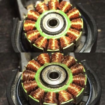

Под нагрузкой задымился бесколлекторный двигатель. Обмотка слегка потемнела, но мотор остался рабочий (пробития нет). Есть ли опасность использовать такой двигатель дальше?

sleepwalker писал(а):Источник цитаты Под нагрузкой задымился бесколлекторный двигатель. Обмотка слегка потемнела, но мотор остался рабочий (пробития нет). Есть ли опасность использовать такой двигатель дальше?
Что за двигатель, чем питается и проч, или гадать?

это бесколлекторный двигатель постоянного тока от квадрокоптера, во время полета сгорел один из регуляторов оборотов от большой нагрузки. При повторном подключение питания сгоревший регулятор оборотов просто выдал максимальный ток на одну из обмоток (мотор дернулся и сразу задымился, все продолжалось примерно секунду).
У мотора нет межвиткового замыкания.
Может ли слегка "подгоревшая" обмотка в будущем стать причиной межвиткового замыкания во время работы мотора в штатном режиме? Если сейчас все нормально работает

Может.

sleepwalker писал(а):Источник цитаты Может ли слегка "подгоревшая" обмотка в будущем стать причиной межвиткового замыкания во время работы мотора в штатном режиме? Если сейчас все нормально работает
Или может, или нет, может знать только производитель. Встречал массу и моторов и генераторв с потемневшей изоляцией, умерших по другим причинам.
Вариантов все равно нет- летайте до полного умирания.
