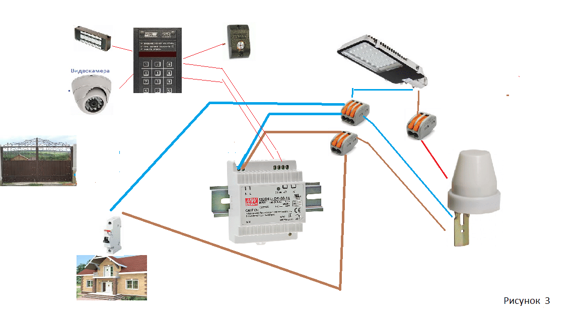

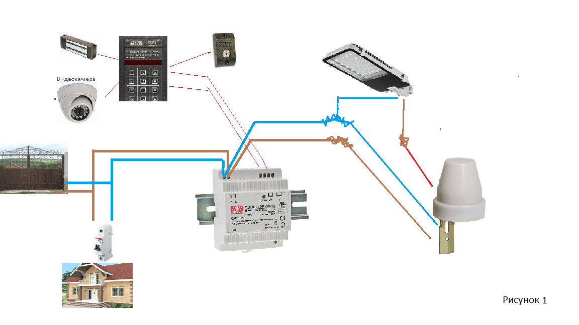

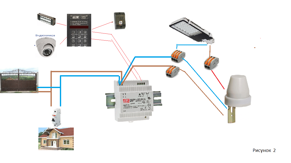

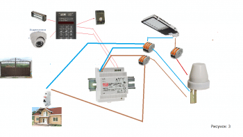

Добрый день.
Малоквартирный дом со своим участком, на входе автоматические ворота + калитка с домофоном, над калиткой led-прожектор, подключенный к датчику света. Подключение выполнено застройщиком. Из дома от автомата тянется силовой кабель (ноль и фаза), который где-то расходится на ворота и к щитку. В щитке подключен к блоку питания (MW DR-30-15) для домофона и к датчику света LXP-02 -> через трансформатор к led-прожектору (рисунок1). До какого-то момента все работало отлично - вечером свет включается, утром - выключается. Пару недель назад прожектор перестал работать. Решил я сделать доброе дело и разобраться в чем проблема. Обнаружил, что датчик не работает и поменял его на другой, при этом заменив все скрутки проводов на СИЗ. Все работает, все светит... После 3-4 дней работы и замененный вышел из строя. Купил новый, соединения заменил на ваго (Рисунок 2). Через пару дней, выходя вечером гулять с собакой, обнаружил, что фонарь + домофон + ворота - не работают, хотя автомат в доме не выбило и напряжение на проводе было (проверил тестером). Собрались соседи, пообсуждали. выяснили, что ворота пару часов назад работали и, скорее всего, при включении датчика света что-то произошло и все вырубило. На следующий день, пока решали что делать (в щитке ничего не трогали) все само собой заработало! Но на всякий случай, решил поменять подключение и сделал как на Рисунке 3. В итоге, сейчас свет включается вечером, гаснет утром, НО в течении дня при нажатии кнопки "выход" домофона он произвольно может включится, причем при изменении настройки светочувствительности сразу же гаснет. В общем, замучился ... :mad:
Не пойму, как кнопка открывания эл. замка влияет на работу фонаря?
Как лучше выполнить соединение и допустимо ли, что в клеммы блока питания домофона сразу подключены были и силовой кабель из дома, и провод к датчику ?
Может опять вернуть на схему подключения рис.2, где домофон не влиял на лампу?

1. Схема собрана верно. Блок питания стоит для замка. Так как тянуть 12 вольт на замок от дома , нужно большое сечение.
2. Связи схемы замка с датчиком движения LXP-02 нет.
3. А вот если у вас заложен запиточный кабель от домика до ворот на 220 В и от этого кабеля запитан привод открывания/закрывания ворот, то вполне возможно что происходит просадка напряжения. Вполне вероятно что со временем из за грязи на роликах, или еще чегото , механизм ворот стал тяжелей работать, увеличелась нагрузка , и время пуска двигателя, из зачго время просадки напряжения увеличилось, и датчик движения стал капризничать в работе.

1- согласен, кроме одного- замку нужен короткий импульс, обычно 9 или 18, но и другое есть, сечение особо не критично- к замку 18В на калитке от ВП идет пара 2х0.22 длиной 12 метров, нет проблем ни разу.
2- согласен
3- не исключается, тестер в руки, лучше стрелочный и смотреть просадки везде.
4- все таки интересен тип замка- "липучка" или импульсный?

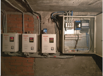

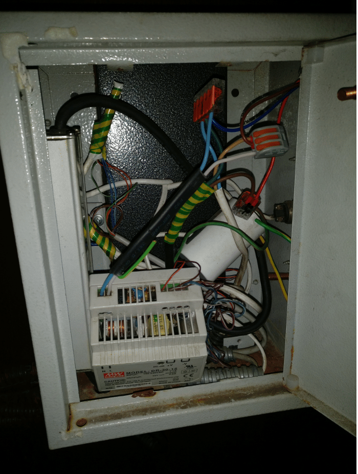

Сделал фото щитка

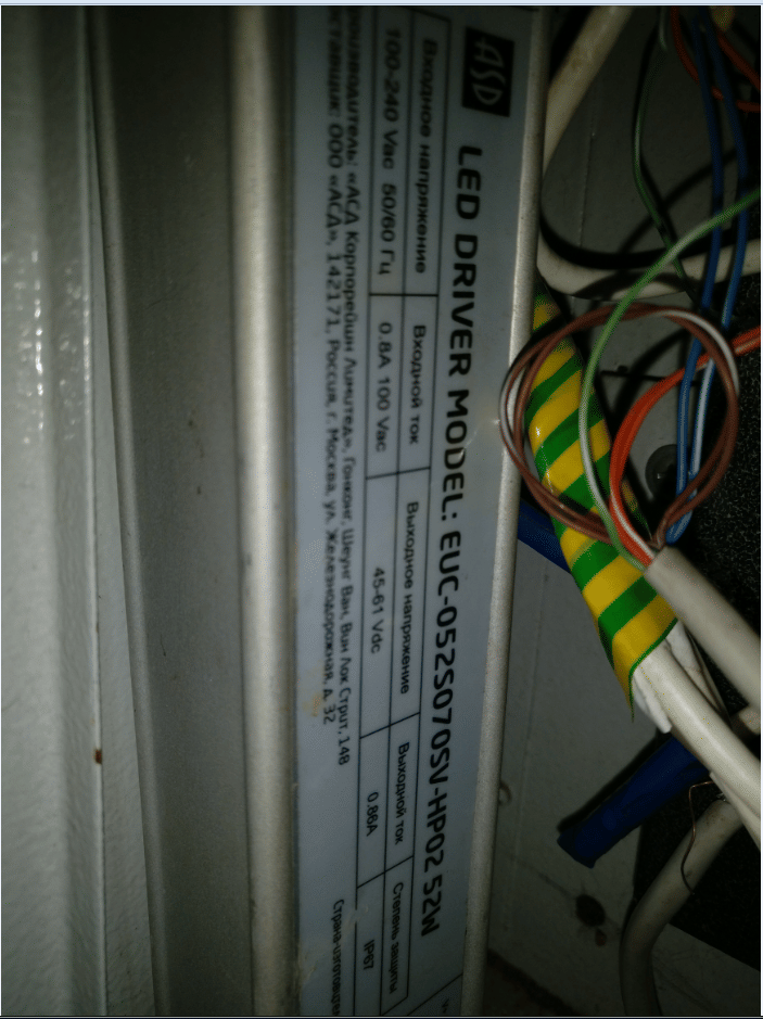

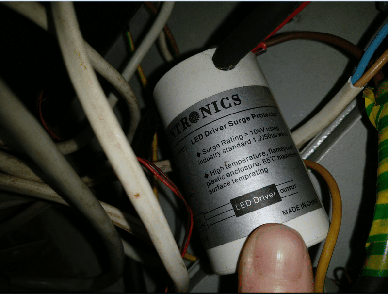

2.Круглый в щитке прожектора - это навряд ли конденсатор, скорее какая-то часть т.н. драйвера Led прожектора. Неплохо бы почитать его технические данные. Длинная вертикальная штука слева - тоже часть этого драйвера. Почему 2 части - не знаю. Обычно всё в одном корпусе. Поспрашивайте электронщиков, как питаются Led-прожекторы.
3.Захотите разобраться в щитке прожектора до конца - нужно будет промаркировать все провода, зарисовать их подсоединение, вытащить все провода наружу и осмотреть. Сильно подозреваю, в этом клубке образовалось непредусмотренное соединение. В любом случае нужно визуально убедиться в отсутствии связи между прожектором и домофоном (связь по сети 220В не в счет).
4.Случайное включение прожектора не может происходить из-за сотрясения щитка и сумеречного реле при открывании замка?
5.Если явную неисправность найти не удастся - рекомендую отключить сумеречное реле и управлять прожектором вручную. Небольшая беда, если кто-то входящий в дом вечером будет прожектор включать, а кто-то выходящий утром - выключать.

7.У вас стоят релейные стабилизаторы, которые я крайне не советую ставить. Про их особенности можете почитать.
8.Учет электроэнергии не опломбирован, возможны хищения эл.энергии. Не знаю, как сети относятся к рубильникам.
9.Стоит 3-полюсный вводной автомат:
- я крайне не рекомендую ставить такие
- нужно знать его характеристики и произвести измерение петли Фаза-ноль, чтобы знать - насколько этот автомат вам подходит.
10.Диф.защиты нет. Это смертельно опасно в общедомовых сетях, питающихся от щитовой.
11.Защиты от импульсных перенапряжений нет.
12.Что с заземлением дома - не видно.
13.Знать состояние щитовой - первый шаг в ее улучшении. Захотите улучшить - почитайте про вещи, сказанные мной. Потом, при необходимости, продолжим разговор.
14.Питание каждой квартиры - следующий этап познания собственного дома. Там большой отдельный разговор.

1. Так у вас там стоят блоки питания на прожекторы. Возможно что причина может быть и в них , особенно в китайском.
2. Там у вас стоит не сомрачное реле а стоит датчик движения. ( LXP-02 - это датчик движения) Как вариант протрите его, возможно что загрязнился. Он срабатывает от присутствия.
3. Схема 2 и 3 ничем не отличается. Единственная разница между ними, в том что в схеме 3 вы суммарную точку нагрузки перенесли с клеммы блока питания на клеммник ВАГО.
4. Попробуйте следовать путем исключения.

elalex писал(а):Источник цитаты 9.Стоит 3-полюсный вводной автомат:
Автомат стоит перед счетчиком. В цепях PEN ставить коммунитационные аппараты запрещено.
elalex писал(а):Источник цитаты 10.Диф.защиты нет. Это смертельно опасно в общедомовых сетях, питающихся от щитовой.
А она там и не должна стоять, это ВРУ дома на 3 квартиры. А вот в квартиру, вас не приглашали.
elalex писал(а):Источник цитаты 12.Что с заземлением дома - не видно.
Левая шина
elalex писал(а):Источник цитаты 13.Знать состояние щитовой - первый шаг в ее улучшении. Захотите улучшить - почитайте про вещи, сказанные мной. Потом, при необходимости, продолжим разговор.
Не стоит. Так как все выполнено по проекту, и нечего туда соваться.

2.Если кто не знает, я всегда рекомендую ставить 1-полюсные автоматы в каждую фазу.
3.Это проектанты считают, что защищать все общедомовые аппараты в доме через УЗО необязательно. Нормальные электрики считают - обязательно.
4.Шина и провода - не показатель наличия заземления.
5.Все проекты - туфта.
