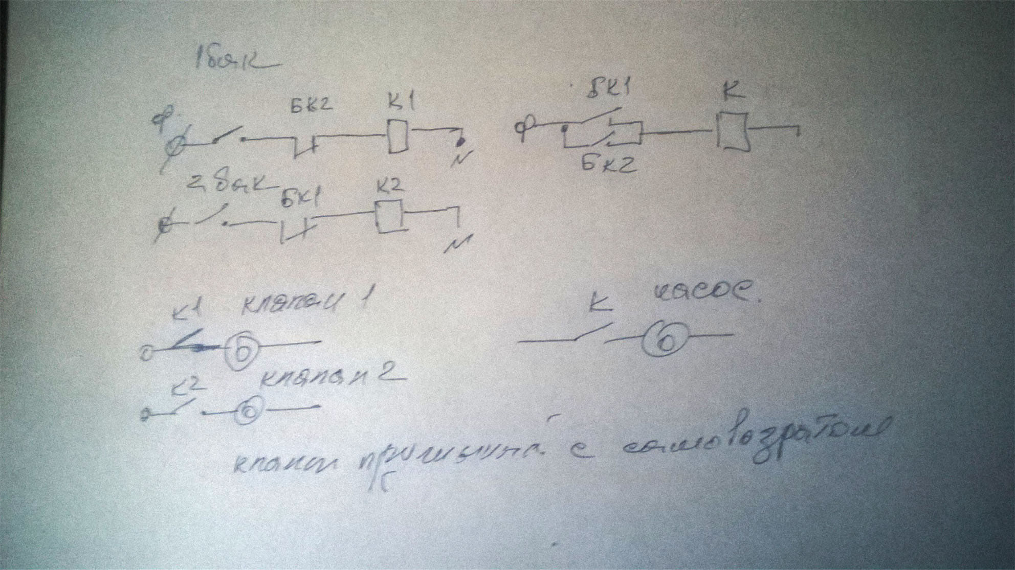

Тогда нужно ставить два электромагнитных клапана.
Вот простая схема

Сообщение DaaN » 11 сен 2017, 21:00
Да!
Управлять не двигателем, а клапанами на трубах подачи воды.

Да, куда какие трубы идут - неизвестно. Но схема каких-то клапанов - уже готова.

Восток,а что,если установить один электромагнитный клапан в трубу,которой соединяет два резервуара между собой и подключить его через датчик уровня воды,установленный в резервуаре с горячей водой. Ваше мнение?

Сообщение Восток » 12 сен 2017, 08:23
Думаю что так будет даже проще. Ничего не нужно будет переделывать со схемой датчика воды и насоса. Просто добавить датчик воды для бака с горячей водой, и поставить клапан.
