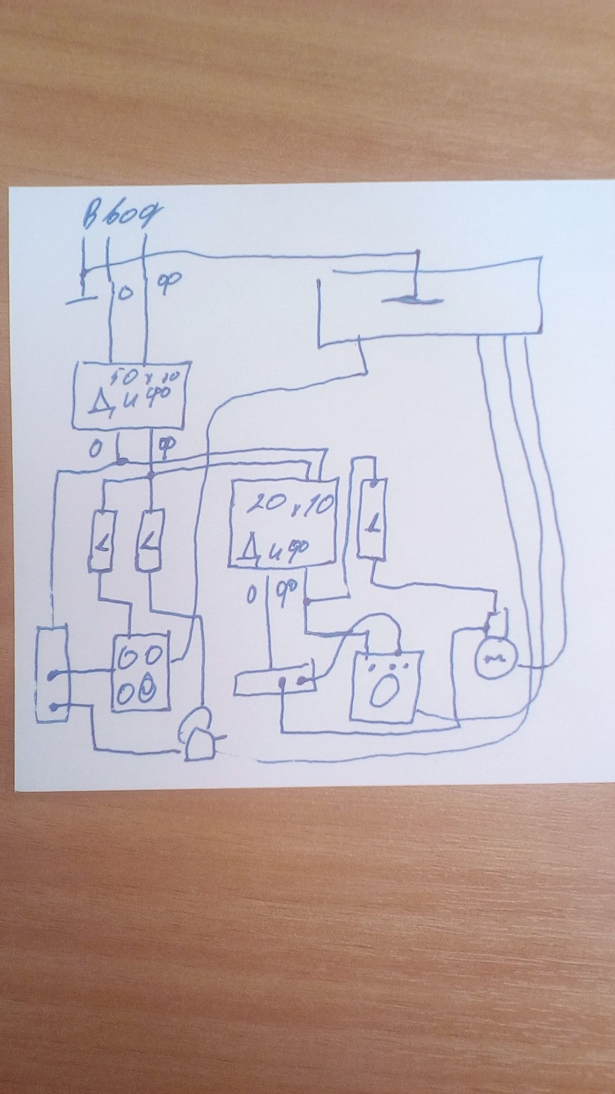

Добрый день!
Собрал новый квартирный считок, из подъезда на входе стоит ДИФ 50 на 30 мА от него запитан ДИФ 20 на 10 мА с которого питается ванная ( стиралка, свет, вентилятор) также от него идут автоматы на остальные разатки. Так вот если включена стиралка потом включить варочную панеь и например еще утюг, все на разных автоматах то срабатывает ввходной ДИФ и иногда срабатывает входной ДИФ и ДИФ на ванну. Вчера стиралка была выключена, включили варочную панель потом чайник, они подключены через разные автоматы на один ДИФ так сработало два ДИФ и вводной и в ванной. После того как вынул стиралку из разетки срабатывать перестало. Вопрос, правельно ли я подключил 2 ДИФа? или ДИФ в ванной надо подключать напрямую к вводному кабелю минуя общий ДИФ?

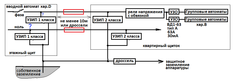

9.Типичная для меня схема питания квартиры (вложение)

Наверное я не так написал,
1. в подъезде стоит вводной автомат и счетчик
2. в квартиру входит 3-х жильный провод и стоял уже диф автомат на 50А с током 30 мА
3. я прочитал, что на ванну надо ставить отдельное узо или ДИФ поставил ДИФ на 20 А и 10 мА током утечки.
варочная панель стоит на отдельном автомате (32А) после "главного ДИФа на 50А" также на отдельном автомате стоят розетки (16А)
4. также отдельные автоматы стоят на кондиционер и освещение.

Сообщение eagl69 » 12 сен 2017, 17:11
а если ДИФ на 10 мА подключить параллейно с первом ДИФ а не после... тогда ток утечки на первый не будет складываться и отключения ДИФа на 50А 30мА не будет? Как мне искать где утечка если это происходит время от времени и если автомат включить после отключения то он может и не отключаться дальше.
