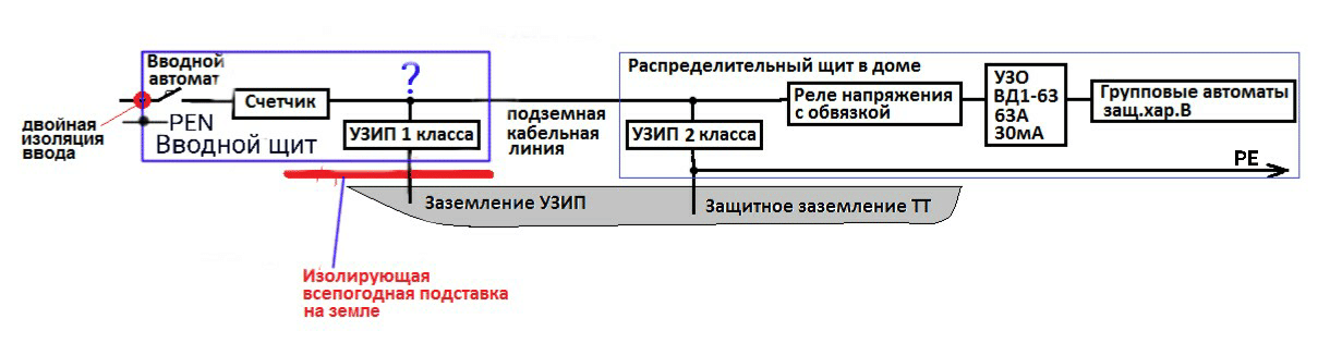

3.Моя типичная схема питания частного дома:
